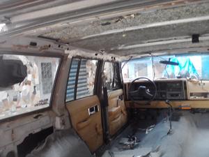

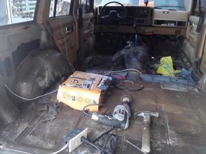

Desarme toda la camioneta lo mejor que pude! estas son las fotos de la primera semana.

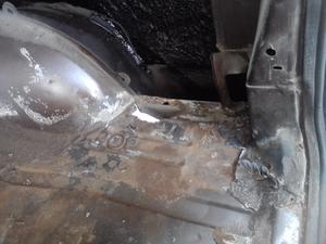

Luego comenzo la reparacion echa por mi y un amigo herrero pero mientras mas quitabamos el oxido mas huecos aparecian Mad .
Luego de terminar con la soldadura y los primeros 7 dias compre el sellador que me recomendo el pana MAXITORQUE y pinte el piso!
