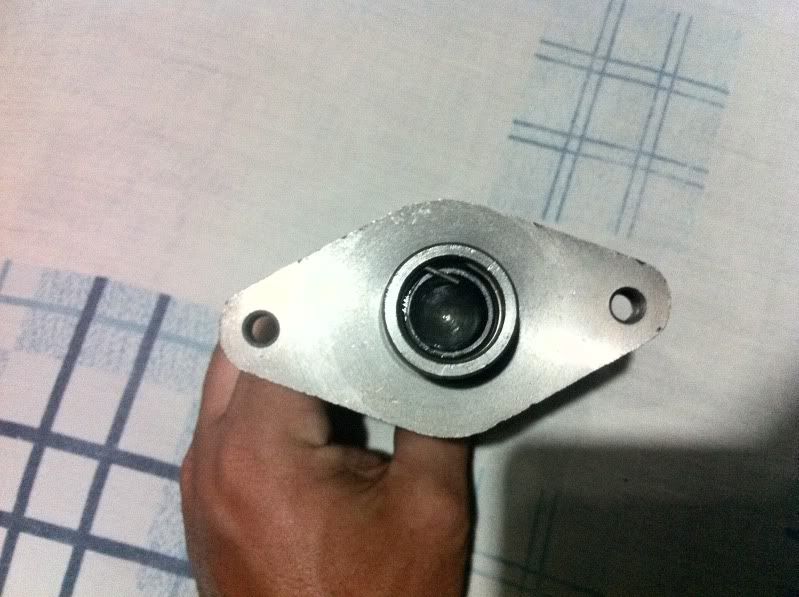

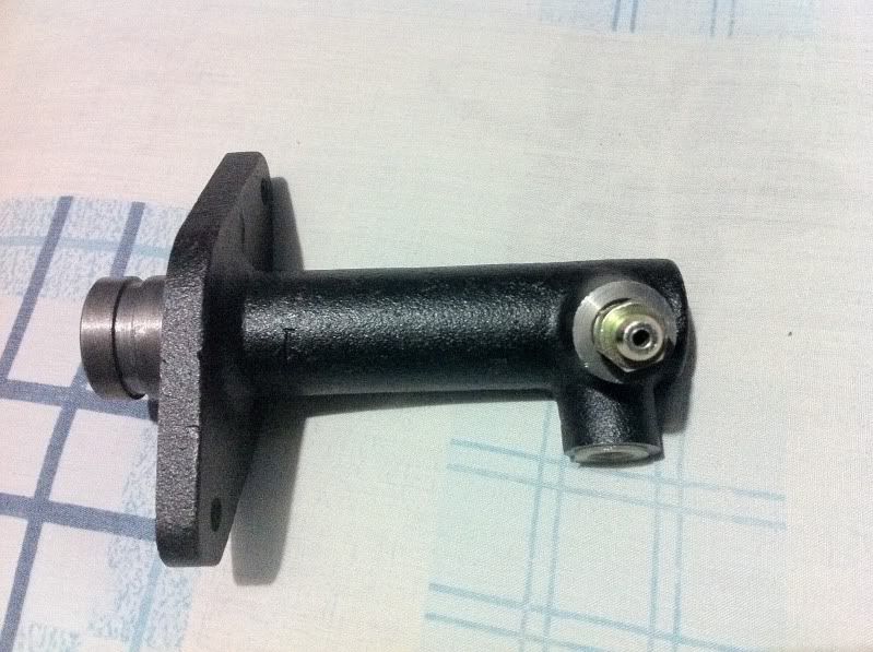

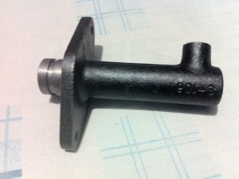

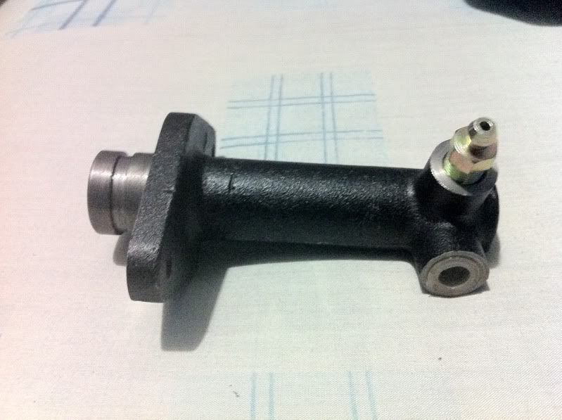

Aqui esta el otro organo a ser transplantado:
Bombines del clutch. Cambiandolos por unos mejores.  - Página 2 Null-77
Bombines del clutch. Cambiandolos por unos mejores.  - Página 2 Null-76
Bombines del clutch. Cambiandolos por unos mejores.  - Página 2 Null-75
Bombines del clutch. Cambiandolos por unos mejores.  - Página 2 Null-74
Bombines del clutch. Cambiandolos por unos mejores.  - Página 2 Null-73
Este es el bombin del cheyenne 3500 ( el camioncito). Tambien lo lleva el c-30 y la grand blazer sincronica (las pocas que salieron). Si piden directamente el bombin del c-30 le van a dar uno que la plancha de fijacion es muy pequeña y hay que hacer una modificacion y soldar. En cambio la "oreja" de este o plancha de fijacion es mas grande. Los tornillos de la cherokee de nosotros tienen los agugeros a 75mm de distancia de centro a centro del agujero donde van los tornillos. Este es un tanto mas grande asi que lo que hay que hacerle es: los agujeritos con mucho cariño.
Bombines del clutch. Cambiandolos por unos mejores.  - Página 2 Null-72
En marcas decentes se me hizo casi imposible de conseguir aqui en Caracas. Me di cuenta que lamenteblemente para aca traen puro repuesto chino y de dudosa calidad. De todas maneras el numero de pieza en bendix es 12457 y en WAGNER es SC103762.
El que yo compre fue Wagner. Despues de rodar todo el dia en moto lo consegui en una taguarita que el tiempo olvido en la francisco de miranda. Lo tenian arrumado atras de un poco de bombines marca PERFECTION.. je je
En perfection el numero de pieza es PF12457. Igual que en bendix. OJO, PARA MI LA MARCA PERFECTION Y CROWN NI REGALADOS. Son repuestos chinos difrazados de americanos.
Gastado hasta ahora:
Costo de bombin superior: 380BsF EAGLE
Costo de bombin inferior: 700BsF WAGNER
Total: 1080
Falta ahora comprar las conecciones y mandar a hacer las tuberias pertinentes. Les mantendre actualizado. Cuando valla a instalar voy a hacer otro tema nuevo como un WRITE UP.

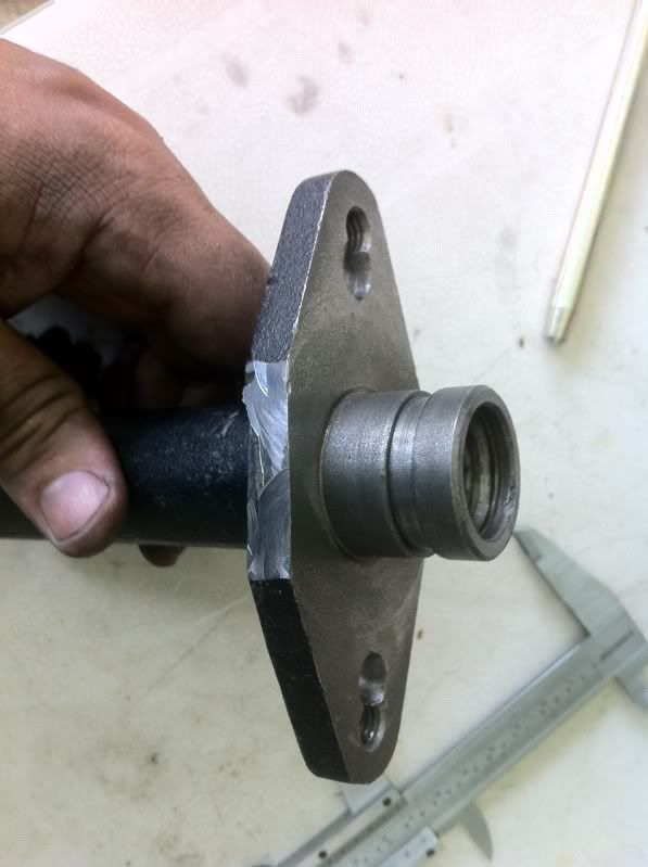

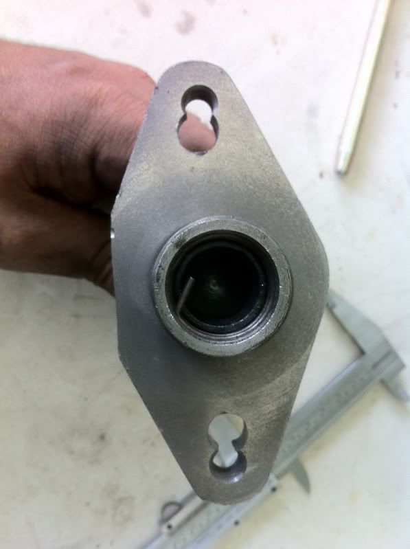

Mensaje por Joseman Lun 8 Oct - 13:00
Bombin de abajo preparado para ser montado. Ya lo presente y todo quedo perfecto. Estas son las pequeñas modificaciones que hay que hacer ademas de cambiar el lapiz empujador:
Bombines del clutch. Cambiandolos por unos mejores.  - Página 2 Null-79
Bombines del clutch. Cambiandolos por unos mejores.  - Página 2 Null-80
Bombines del clutch. Cambiandolos por unos mejores.  - Página 2 Null-81
No he tocado el de arriba ya que ese lo voy a poner cuando tenga la tuberia ya hecha, pero no la he mandado a hacer.
