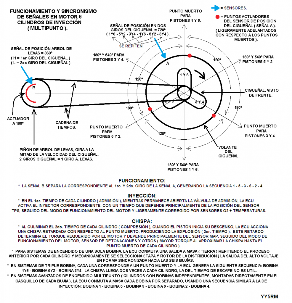

Copiado estimado Ingeniero Camacho. El relé ASD ( Auto Shut Down ) alimenta los terminales comunes de los inyectores, pero es el mismo que alimenta a la bobina de ignición. Si hay chispa se supone que el avioncito y relé ASD están buenos, le sugiero verificar la señal del árbol de levas en la distribución. Puede usar un LED en serie con una resistencia, en este enlace lo explico ( Recuerde que para su modelo son diferentes los conectores ):
https://zona-xj.activoforo.com/t18984-diagrama-electrico-y-conectores-del-motor-jeep-xj-1991-1996
Para la activación de inyectores por lo menos en dos de ellos puede conectar pequeños bombillitos en paralelo a los conectores ( Pinchar con alfileres para no dañar las chaquetas de cables ). Este debería ser el diagrama de su motor:
Esta gráfica le ayudará analizar el sincronismo entre el cigueñal y árbol de levas, para generarar la secuencia de inyección:
Suerte.
QRV.
