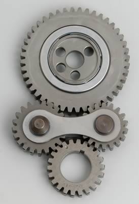

Existe algo que sustituye la cadena, aca esta la foto para que veas la diferencia, aunque no es facil de conseguir y imposible aqui en nuestro pais para 258, 242 y lo que sea jejejeje.
