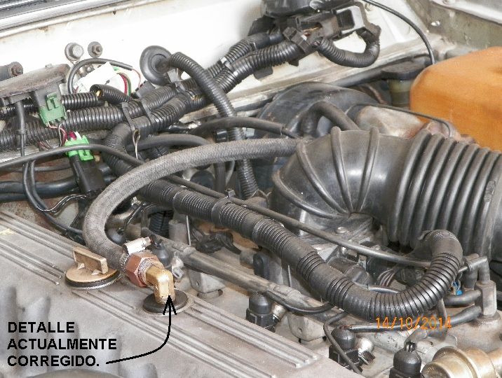

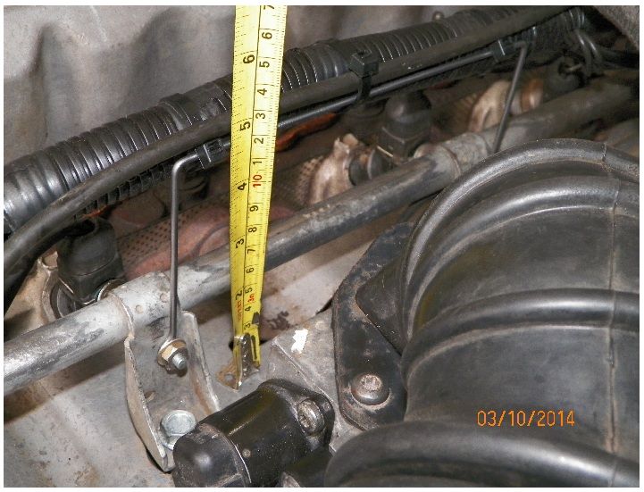

Saludos Colegas Xjoteros, en la fotografía siguiente indico una idea para evitar deterioro por calor, en el cableado del motor de Cherokees:
Consiste en separar el cableado del bloque de motor y darle altura.  En este caso usé un electrodo fijado o atornillado en orificios disponibles en las bases de la flauta de inyectores, pero para mejor estética sugiero usar separadores mejor elaborados.
Procedí primeramente a marcar los conectores, luego separé los cables deteriorados y los reparé.  Compré un metro de tubería plástica corrugada para instalaciones de electroauto, introducirle el cableado y fijar en el separador ( Con correas plásticas Tirrás ).
Espero sea util.

gracias muy practica la informacion Very Happy

De verdad que a esa altura se deben tostar menos los cables, gracias por ese aporte mi pana.
Saludos.
