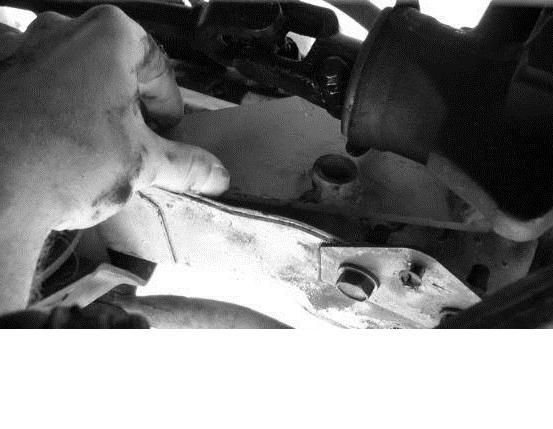

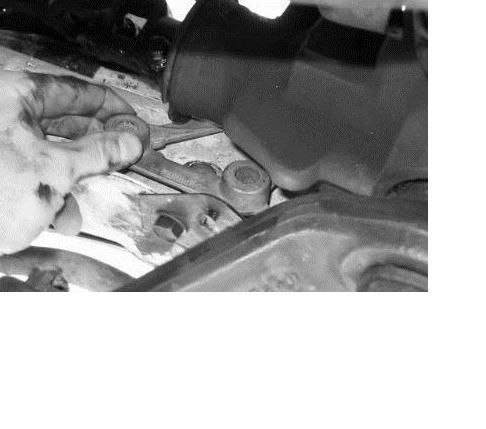

Fijate en la imagen que adjuntare de mi camioneta, los tornillos originales tienen una terminacion sin rosca, la idea es que la rosca del tornillo agarre todos los hilos de la rosca del cajetin. En mi caso la separacion interna fue compuesta de las bocinas mas la lamina de refuerzo interno, tomando en cuenta el refuerzo externo aun se ven las puntas de los tornillos.

aqui se aprecia el separador original:

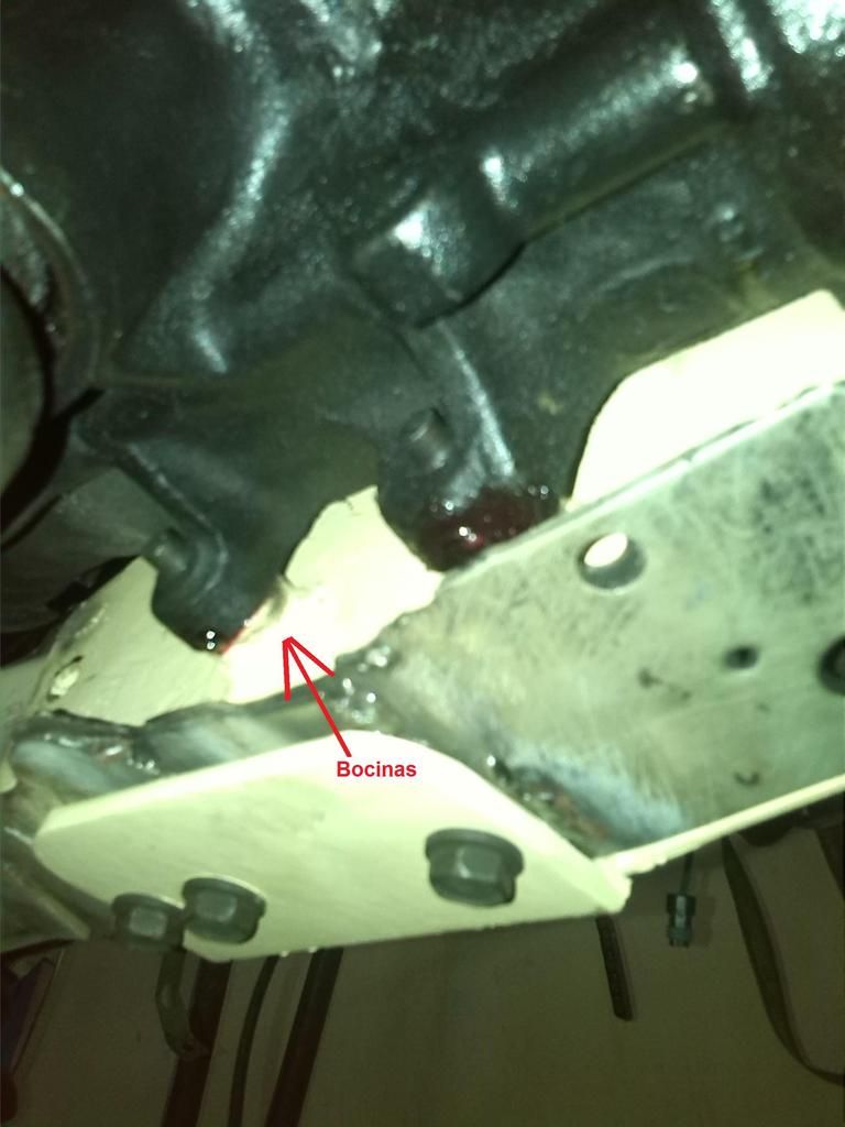

aqui se aprecia el refuerzo intero con las bocinas soldadas:

Venecoin, esas fotos fueron un buen aporte. En la del separador original se aprecia que el ancho es como de un centímetro y medio.
Por ahí conseguí el centro de unos bujes, pero son sólo dos, y miden más de una pulgada; el pero es que no son macizas completas, sino que tienen una zanja. ¿Qué opinan?

Mensaje por Venecoin el 24/9/2015, 9:50 am
MiguelCherokee2012 escribió:Venecoin, esas fotos fueron un buen aporte. En la del separador original se aprecia que el ancho es como de un centímetro y medio.
Se me ocurre q intentes ubicar arandelas planas de buen material y buen espesor que te permitan colocar un punto de soldadura.
Cuando te pregunte si conservabas los tornillos era para sugerirte q los compraras un poquito mas largos, como dice el dicho, mas vale q sosobre a que fafalte!
