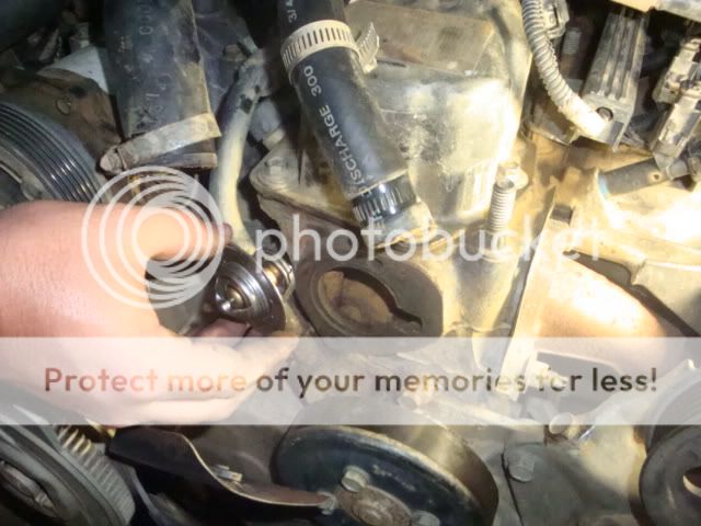

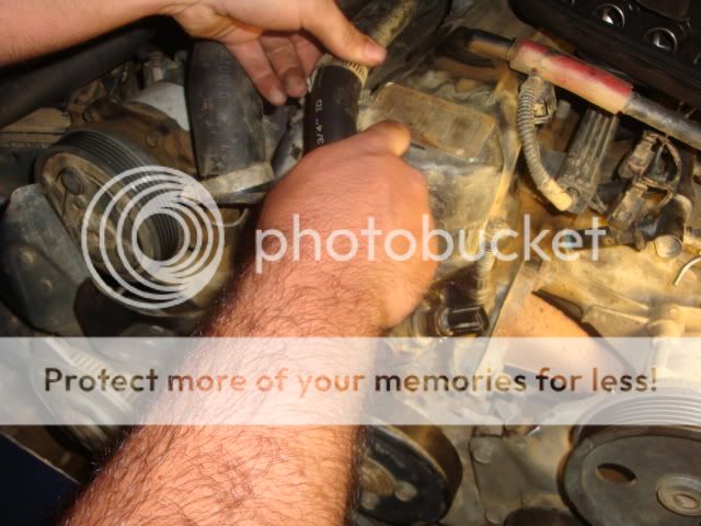

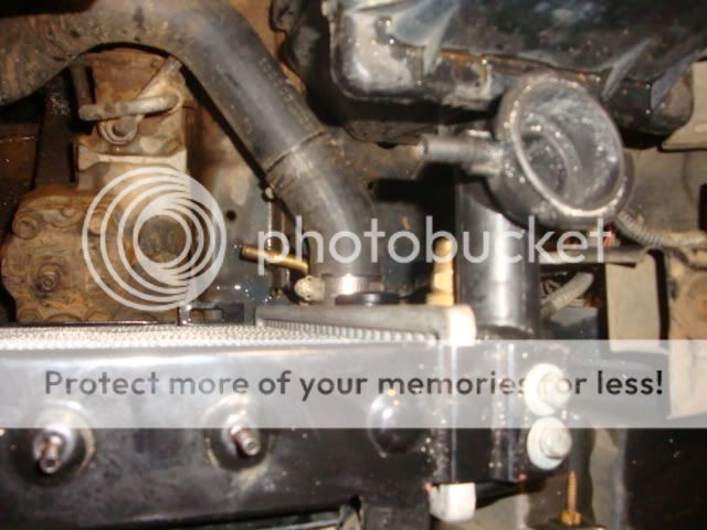

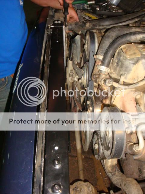

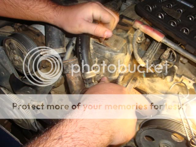

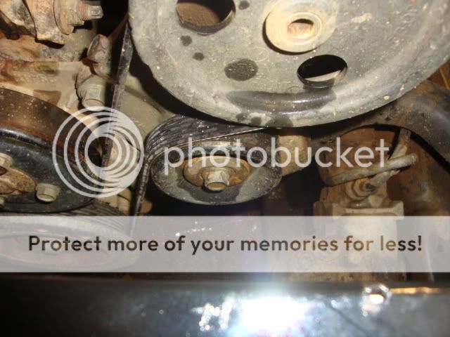

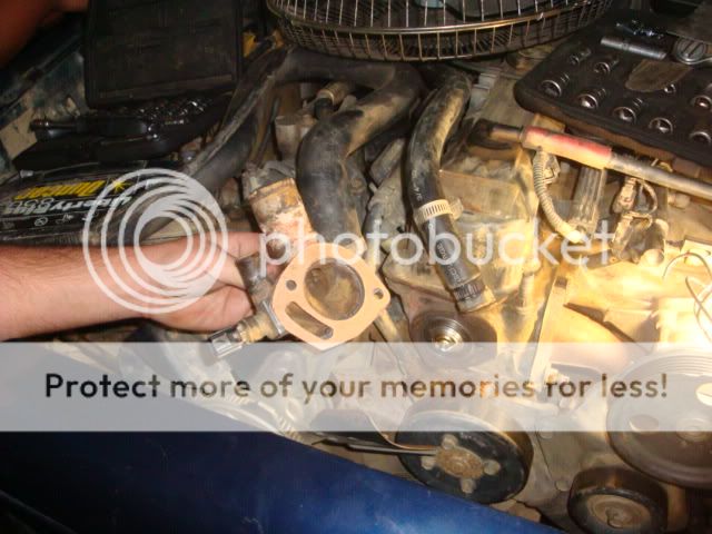

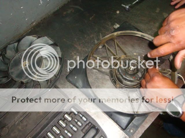

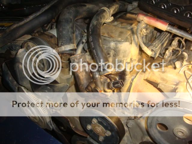

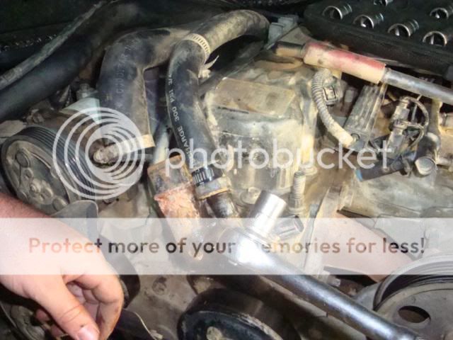

Bueno panas siguiendo los trabajitos en la camioneta.. hoy me decidi a montar un radiador que me dejo el antiguo dueño, lo mande a revisar porsia y segun todo bien.. ya que el otro tenia una fuga..... queria hacer un tutorial.. peor al revisar las fotos vi que no eran tantas ni muy claras...
en fin sacar eso fue super facil.. aflojar la parte superior del cara e" vaca.. junto como una pletina que tienen alli.. al mismo tiempo aflojar electro y escafandra... y sale todo para arriba..... igual el radiador separandolo del condensador...
Mi carro no tenia termostato.. compre uno marca hypertech que abre a menos temperatura 82 grados... bajamos la carcaza del termostato.. eso estaba asqueroso.. con pesgostes de silicon y sin empacadura.. se limpio lijo.. se puso el termostato nuevo, empacadura..
se bajo la correa unica.. solo aflojar el tensor.. sacar y colocar.. dar la correcta tension ya que al prender nuevamente y prender el aire comenzo hacer full ruido... hubo que dar nuevamente tension...
se monto todo nuevamente, se lleno con agua... (para probar mientras si todo quedo bien, luego llevara refrigerante..)
Al prender.. pues todo bien.. la temperatura subio muy pero muy rapido.... por el termostato... (antes tardaba mucho) llego a casi 100 que se yo como en 1 o 2 minutos... el electro encendio a eso de 103 y fino.. con el aire prendiod se mantienen en algo menos de 100 y rondando a velocidad media en autopista se mantuvo en cerca de 90.. antes llegaba a bajar muchisimo....
intente desarmar el electro pero.. destapar el motor se puso como peluo asi que lo deje asi.. aproveche de limpiar el condensador con brocha y agua y luego aire a presion...
