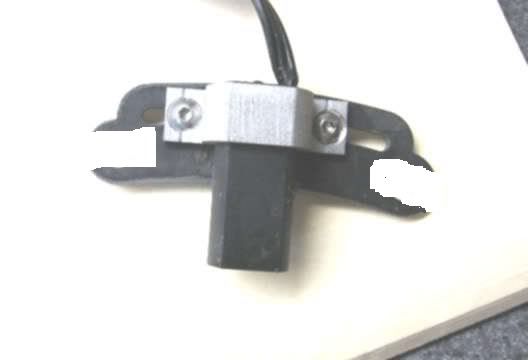

La verdad si se puede hacer. Hay que agarrar el avioncito y hacerle "correredas"quedaria algo asi:
Despues e ponen un par de arandelas en los tornillos y esto permite mover el avioncito para un lado y para el otro permitiendo adelantar o retroceder el tiempo. Pero la verdad es que la ganancia no es mucha que se diga, asi que no vale mucho la pena hacer ese trabajito.
De todas manetras con un dremel y un disco de corte se hace esas correderas rapidito... da mas trabajo bajar el avioncito ese..

Joseman, creo que inclusive haciéndole este cambio, la computadora nos haría unas triquiñuelas y acomodaría el asunto !! Acuerdate que la que controla el adelanto o retraso del tiempo es la computadora y creo (casi que seguro al 100%) que haciendo esto ella corregiría y anularía el trabajito.
Si quieren hacer ese tipo de cosas, lo mejor es un superchip o un diablosport !!
