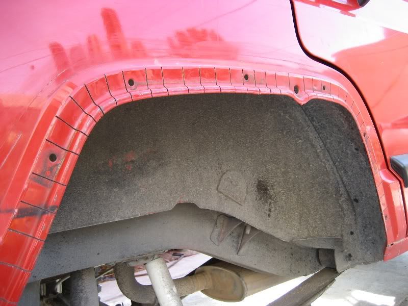

Hola!!
Cuando suspendes tu xj a 6 o 6.5 plg y le colocas cauchos 33 plg, no basta esa altura para que no peguen las ruedas de guardafangos y buches. Por lo cual, o levantas mas tu xj o se puede hacer el siguiente trabajito:
1) Se quitan los buches
2) Se quitan las bases o grapas que sujetan los buches con una llave 3/8 o 7/16(colocare mañana la llave exacta)
3)Se pica la lata de los guardafangos justo donde termina la pestaña.
4) Se reubican las grapas y se abren los huecos nuevos en la lata(mas arriba)
5) Colocas los buches en su nueva posicion(un poco mas arriba)
6) Ya no pegaran los cauchos ni del guardafango, ni de los buches.
DO IT YOURSELF

claro yo corte mucho mas, aprox 3 pulg de lata....... adelante y atras... (atras hubo que soldar las laminas y rellenar con macilla porque se corta donde se juntan las 2 latas).
ese trabajo q comentas lo he visto en foros gringos, lo q no me gusta mucho es como termina el buche abajo, queda como corto y la terminacion es medio fea ( a mi gusto)....
claro con esto debes ganar como 1 pulg.
saludos

plg333 escribió:
...............atras hubo que soldar las laminas y rellenar con macilla porque se corta donde se juntan las 2 latas.
Atras para no correr con ese riesgo se le deben hacer unos cortes hasta la zona donde se juntan las dos latas de esta forma:
Doblarlos hacia adentro:
Y listo:

alli en esa xj cortaron como 1.5 pulg, yo corte como 3 pulg mas o menos.....
en esa no puedes cortar mas porque es 4 puertas, la mia es 2 puertas......

asi se ve la mia
(ve que el buche trasero esta bien arriba)

CARLOS DIAZ escribió:Pero ahi no sale buschwaker alguno, solo muestro la parte que hay que cortar, hasta donde termina la pestaña en la lata!!
Es que la camioneta se parece a la que que publicaste en Proyectos, la de Diego, por eso te pregunte lo de los buches...

MUSSO escribió:CARLOS DIAZ escribió:Pero ahi no sale buschwaker alguno, solo muestro la parte que hay que cortar, hasta donde termina la pestaña en la lata!!
Es esa misma, lo que quise fue mostrar la pestaña esa que hay que cortar, la que sobresale en el guardafango, esa se pica hasta donde termina el sobrenivel.

TiToXJ escribió:Aja, se quedaron locos con esos buches............. fijense que esa cherokee solo tiene alrededor 4,5" de altura y gracias a esos buches le pudieron colocar cauchos 35, el unico detalle es que atras hay que trabajar algo la latoneria ya que como hay que picar tanto se va a despegar el parafango del paso de rueda interno y luego eso hay que soldarlo, otro detallito es que no queda espacio para los snorkel que hay en el mercado, habria que hacer un snorkel feo hecho con tuberia pvc de esos que muchos gringos ponen incluso este ultimo tengo mis dudas si cabe.
ese trabajo q dices q hay que hacerle es lo que te digo que le hice a mi xj atras tito.....
esos buches se ven cheveres de pana y si resisten eso.... mas todavia....
me sigue bustando visualmente mas los bushwacker, porq los veo mas agresivos (uyyyyyy)
