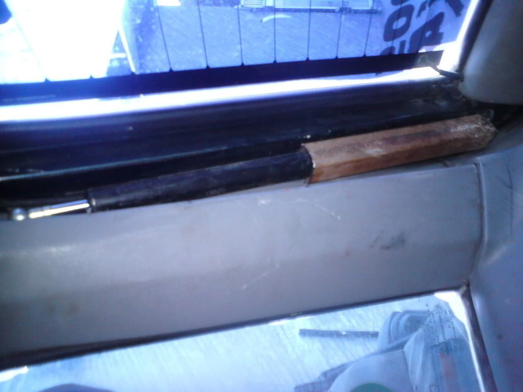

Otra solución
Mensaje por Frank el 18/9/2011, 9:35 am
Saludos desde Ecuador, estimados colegas jeeperos del XJ.
He visto soluciones como lo de "la brujita" para que se adhiera el amortiguador de la compuerta, parece interesante y voy a probarlo.
Otro invento, lo del tubo cortado como pan de hot dog.
Más extremo, pero de seguro útil, la perforación y el clavo.
Pero la más generalizada, el palo de escoba, aunque demasiado fea.
Les comento la solución que yo tengo: llevo una pinza de presión regulada al diámetro del amortiguador (a la parte brillante), se le presiona en la parte delgada junto a la parte gruesa (negra) cada vez que se abre, y listo, sirve de tope!!
A más de tener siempre una herramienta a mano, no es llamativo ni escandaloso (feo) como un palo de escoba.

BUENAS A TODOS ESTE ES MI PRIMER POST, LO QUE HICE YO FUE PONER TUBO DE ESE CUADRADO QUE SE UTILIZA PARA LOS BARANDALES Y REJAS Y LO METI AL AMORTIGUADOR, CUANDO SE ABRE LA PUERTA ESTE DETIENE EL PISTON Y CUANDO QUIERES CERRAR SOLO LO MUEVES UN POCO Y YA, SALE DESPUES PONGO LAS FOTOS POR SI NO SE ENTIENDE

aqui la foto con la puerta cerrada, no hace ruido
aqui vista por fuera no estorba y cierra bien la puerta
aqui cuando abres la puerta caen por su propio peso
y aqui subi un video para que lo vean mas claro y comenten si quieren agregar algo
