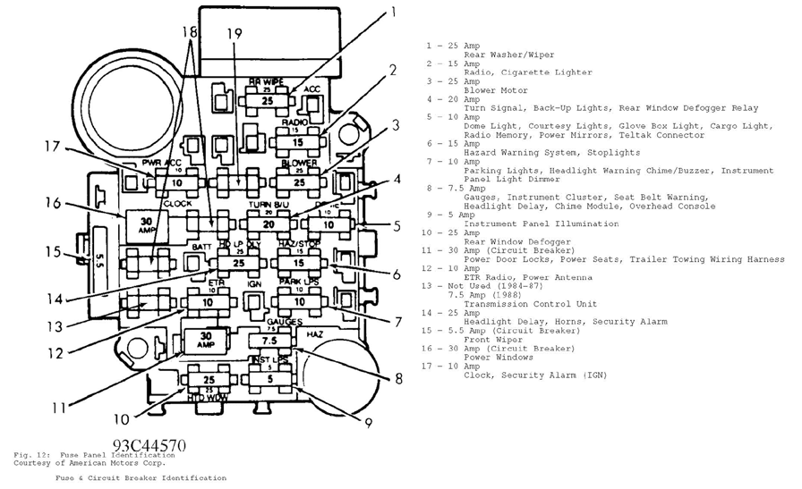

Mensaje por Jhonny Jonky el 18/6/2014, 3:32 pm
Venecoin escribió:Aqui aportando para nutrir:
Esta es la fusiblera que tienen nuestras XJ 97-99 en el compartimiento del motor:
Disculpa hermano, pero no tendras el diagrama de las XJ de finales de los 80? me refiero a las 87, 88, 89.
Si la tienes, coloca una foto, seria de gran ayuda para los que tenemos modelos mas viejitos jejejeje
Gracias.

Mensaje por Venecoin el 14/8/2014, 7:22 pm
Gracias.
Compa esto es lo que ubique, espero te sirva.
