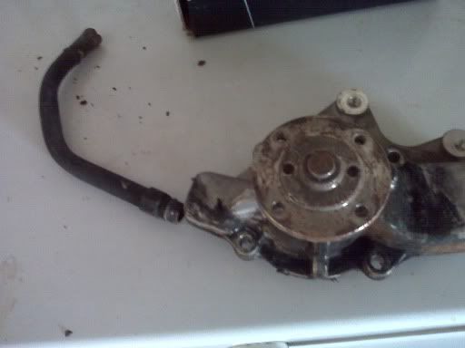

Cuando saques tu bomba vieja... vas a ver que en la entrada vas a tener un cachimbo o tubo que es el agua que regresa a la bomba desde el calefactor, si tu Xj no tiene calefaccion quitas ese tubo y le colocas un tapon de bronce (Que ventaja tienes, bueno que no vas a tener un tubo que se calienta al lado del compresor del aire y vas a tener mas espacio a la hora de sacar la bujia # 01:
Photobucket

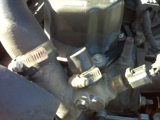

Quedaria algo asi:
Photobucket

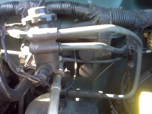

Tambien debes colocarle a la salida de la bomba un tapon de goma con su respectiva abrazadera:
Photobucket

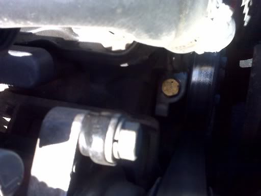

Y aprovechas y le colocas tambien dos tapones al calefactor (no es necesario abrazadera), esto es para que no siga entrando mas polvo y tierra al calefactor... y de paso te sirven de repuesto a la hora que se rompa o dane el de la salida de la bomba...:
Photobucket
Bueno, creo que ahora si puedes visualizar mejor lo que te digo.
