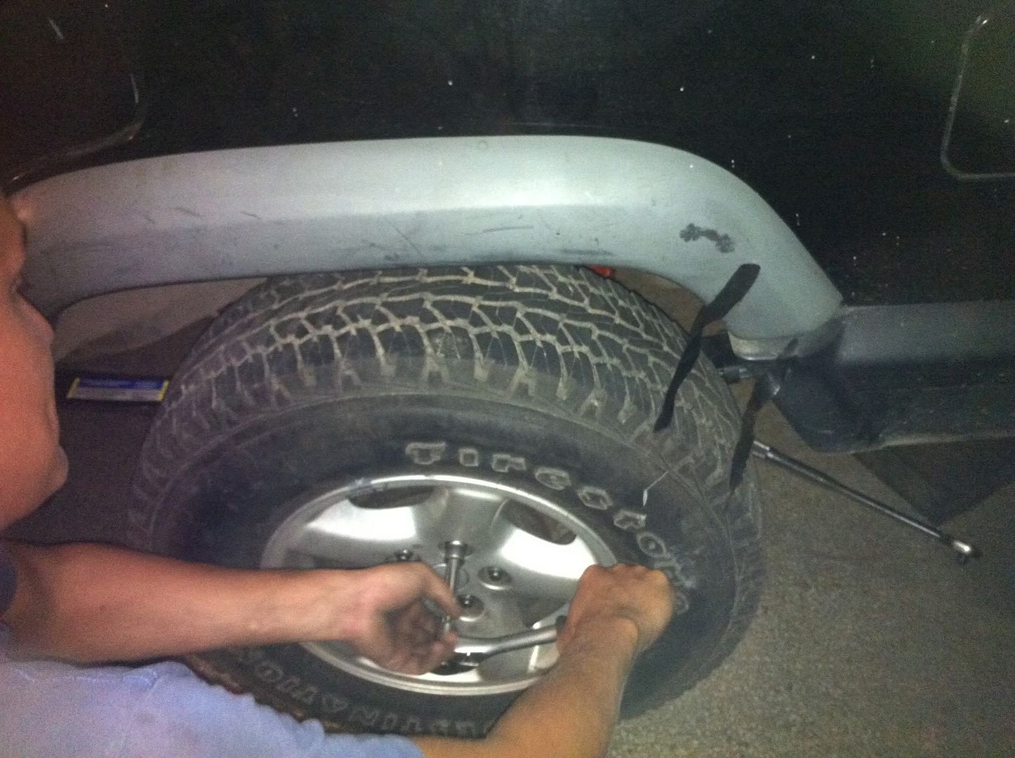

Sacando cauchos y poniendo a la burra en burros...

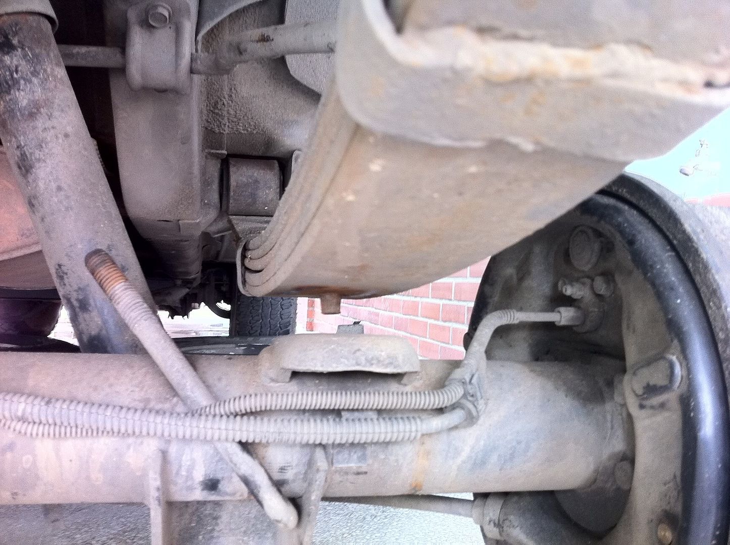

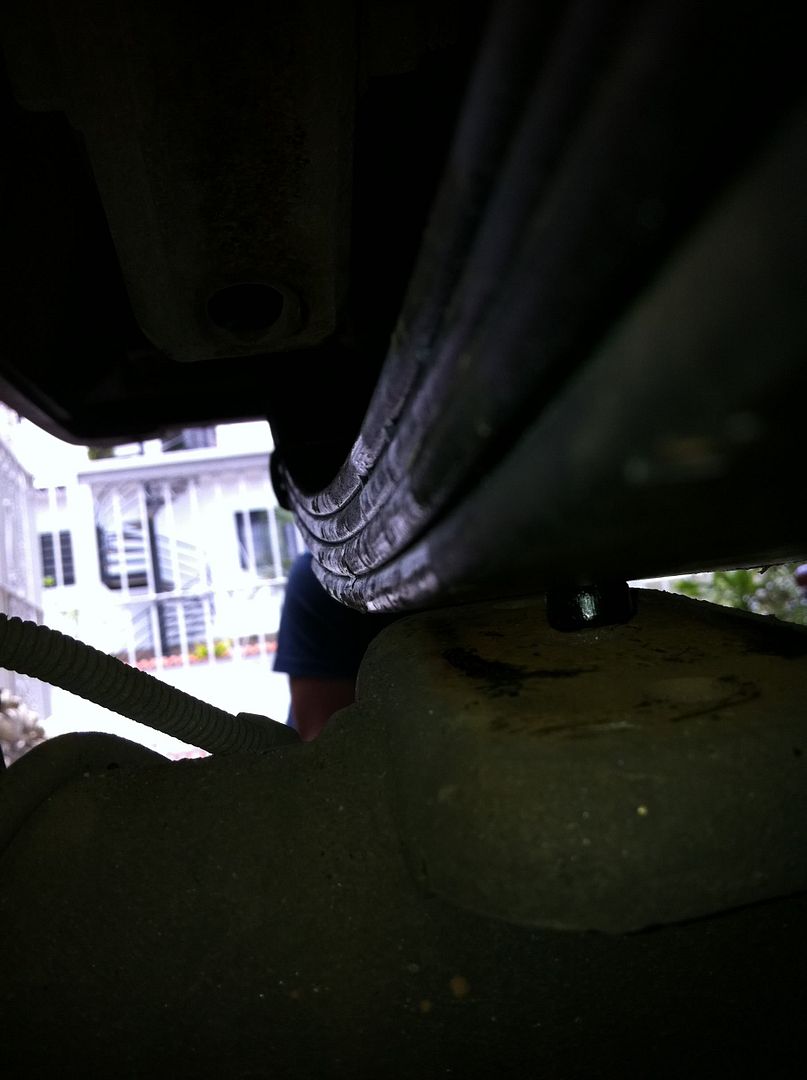

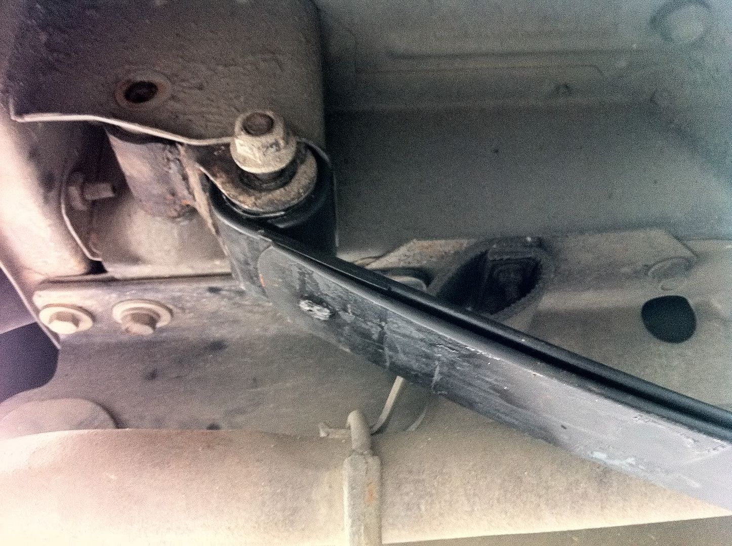

Toma de las ballestas viejas instaladas. Notese en la parte delantera donde la ballesta pierde su arqueo positivo y empieza a tomar un arqueo negativo:

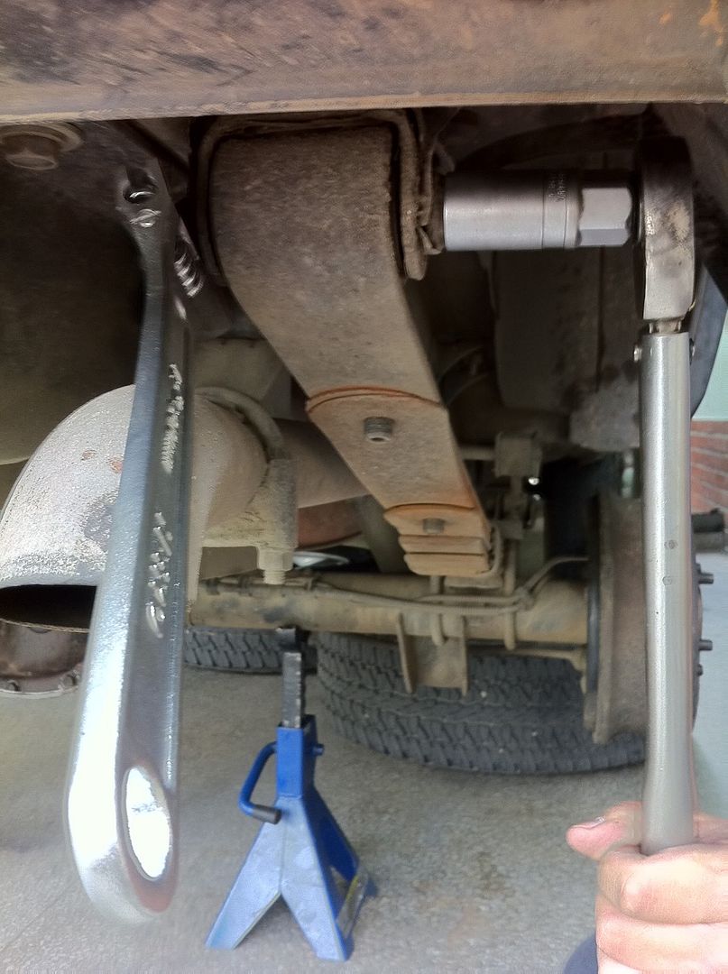

Para empezar se AFLOJAN los tornillos de los gemelos del lado de la carroceria, los tornillos de los gemelos del lado de la ballesta, los tornillos de las "u" con sus planchas y los tornillos de el otro extremo de las ballestas.

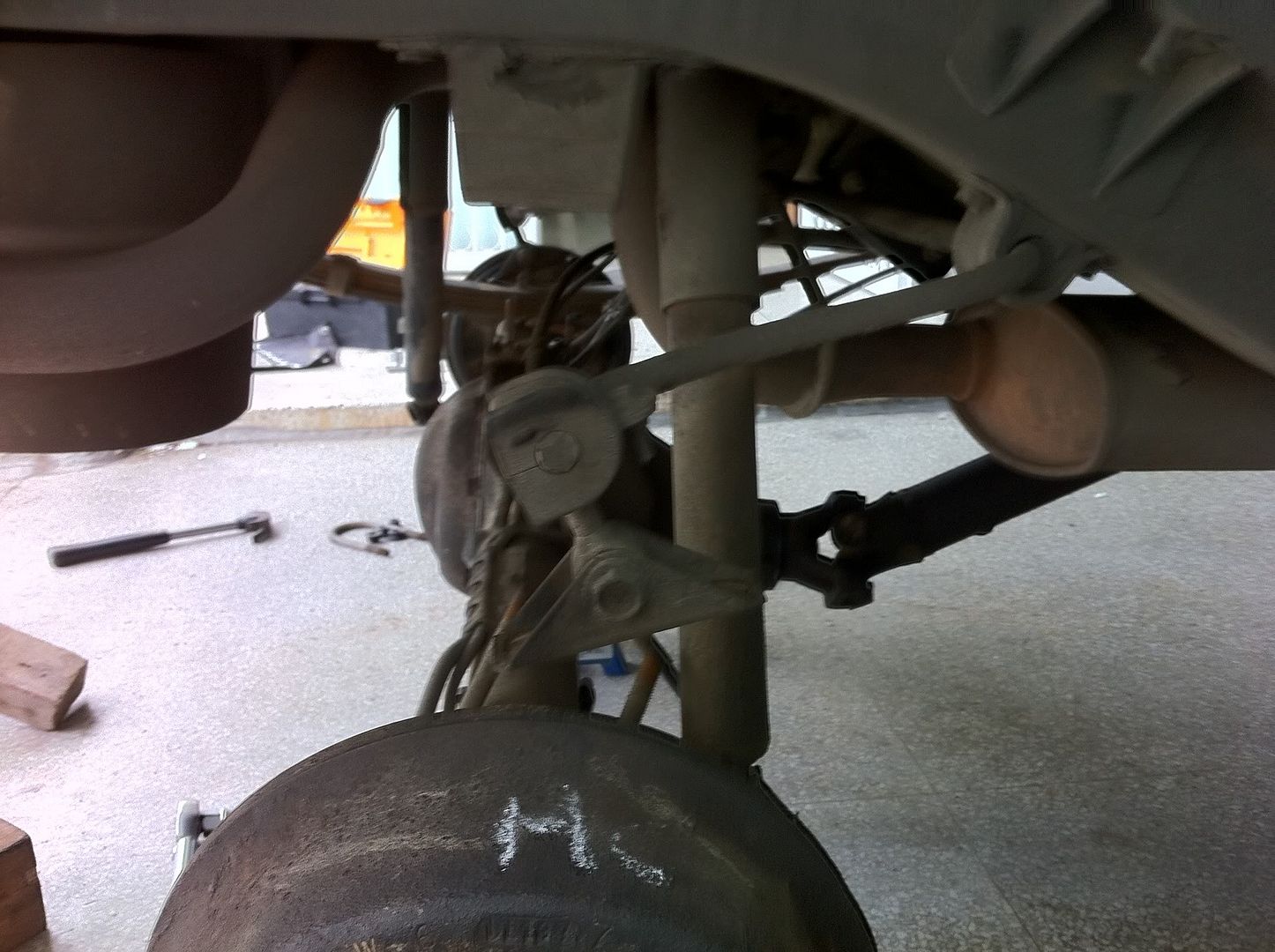

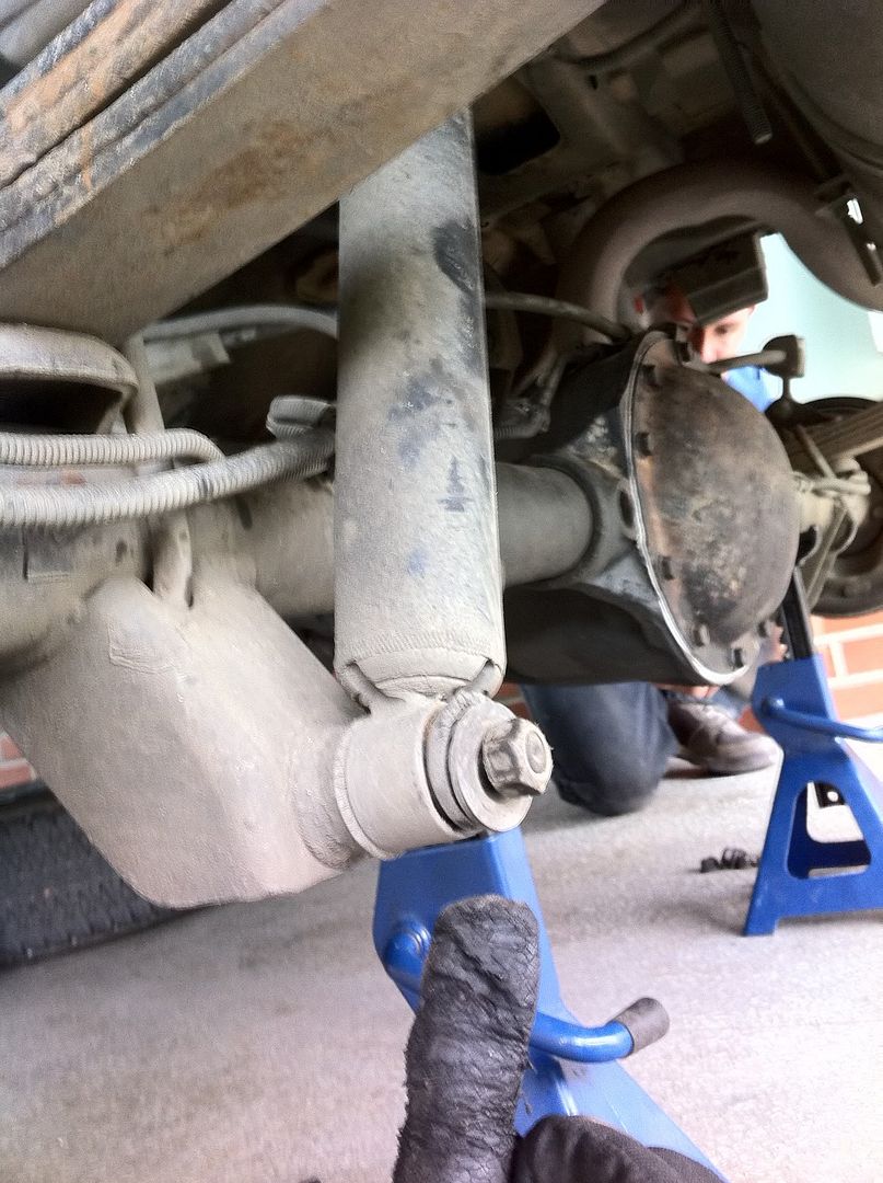

Se despegan los dos amortiguadores de su sitio:

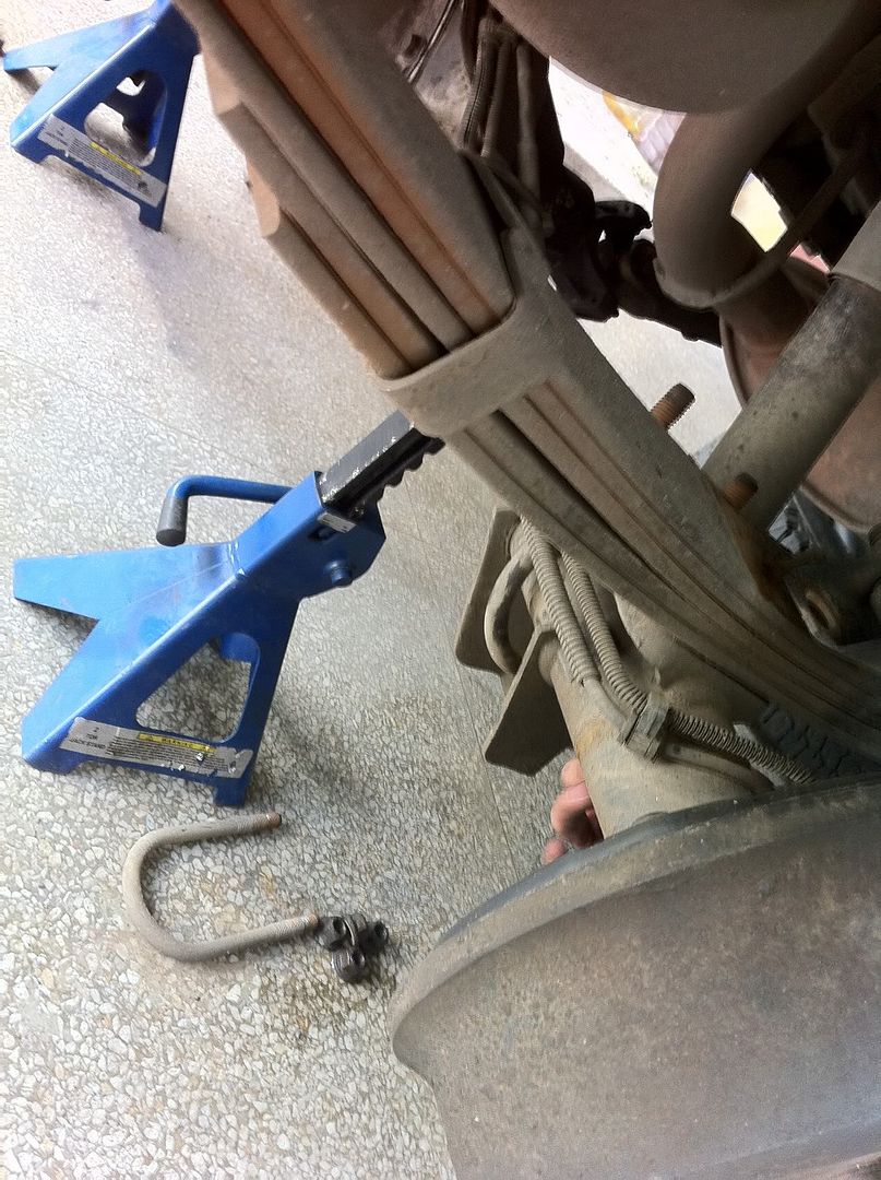

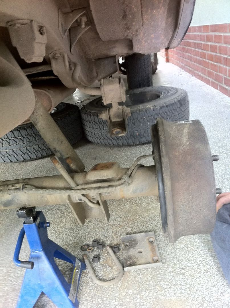

Luego se terminan de sacar las tuercas de las "U". Se quitan las tuercas de la barra estabilizadora trasera (si esta equipada) que son las mismas tuercas de las "U". Y se retiran las "U" hacia abajo y las planchas de las "U" hacia arriba.

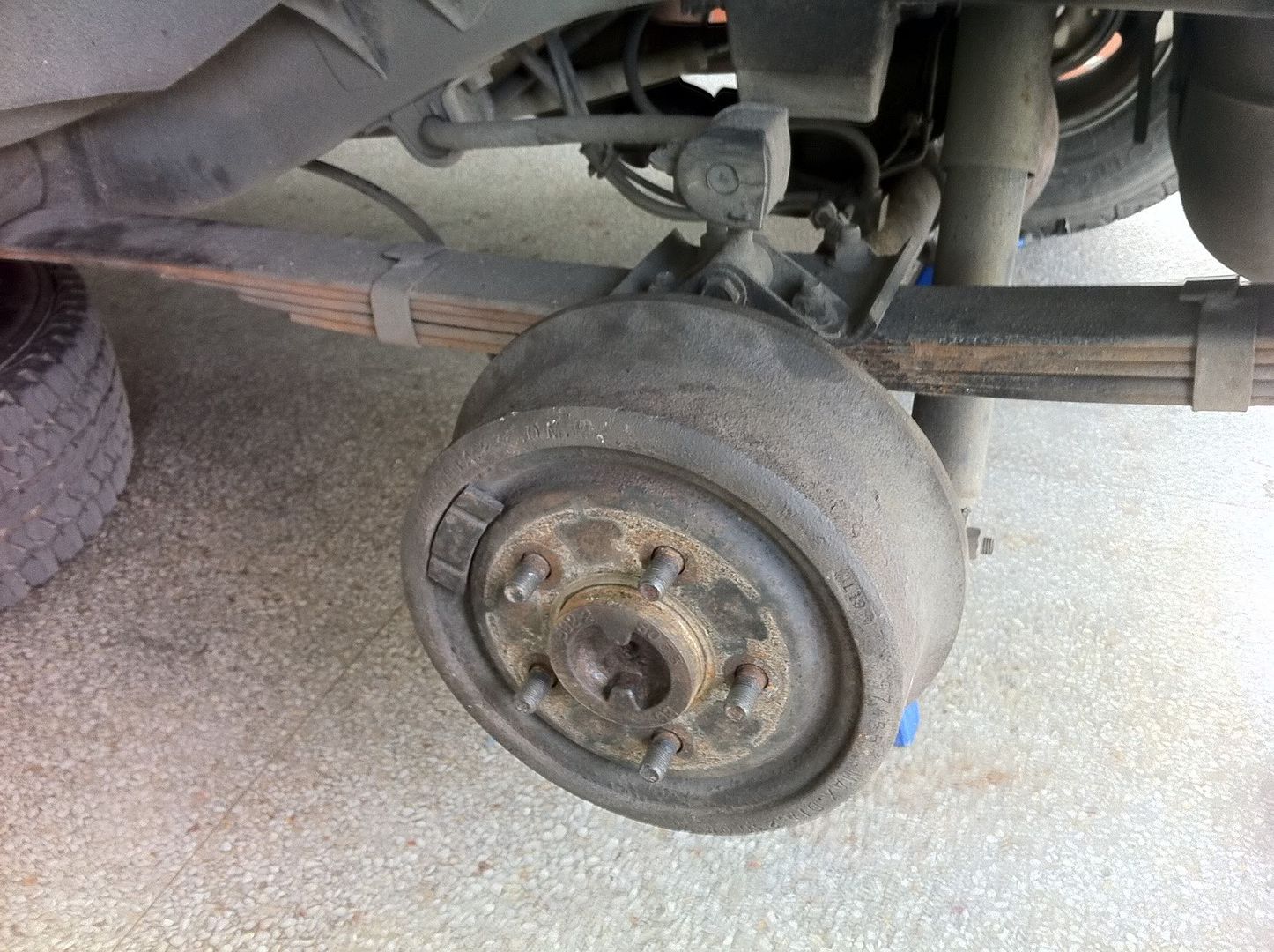

Se coloca un gato con unos tacos atras para levantar la carroceria y se levanta hasta que las ballestas se despeguen de los tuneles. CUIDADO, CUIDADO, CUIDADO. Busquese un punto de apoyo robusto ya que si se resbala o se "PELA" la camioneta puede caer en el piso o arriba de alguien. MUCHO CUIDADO!!!!!!
Ballestas despegadas:

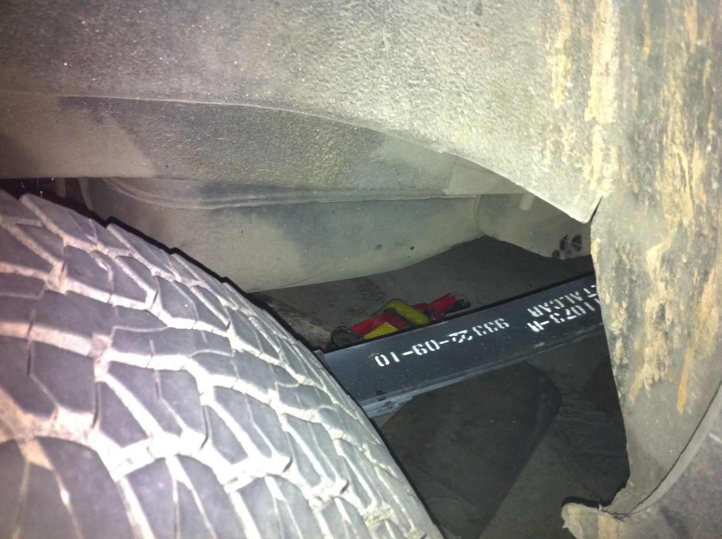

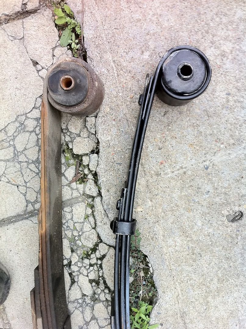

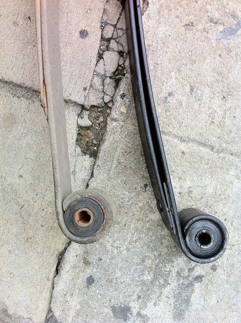

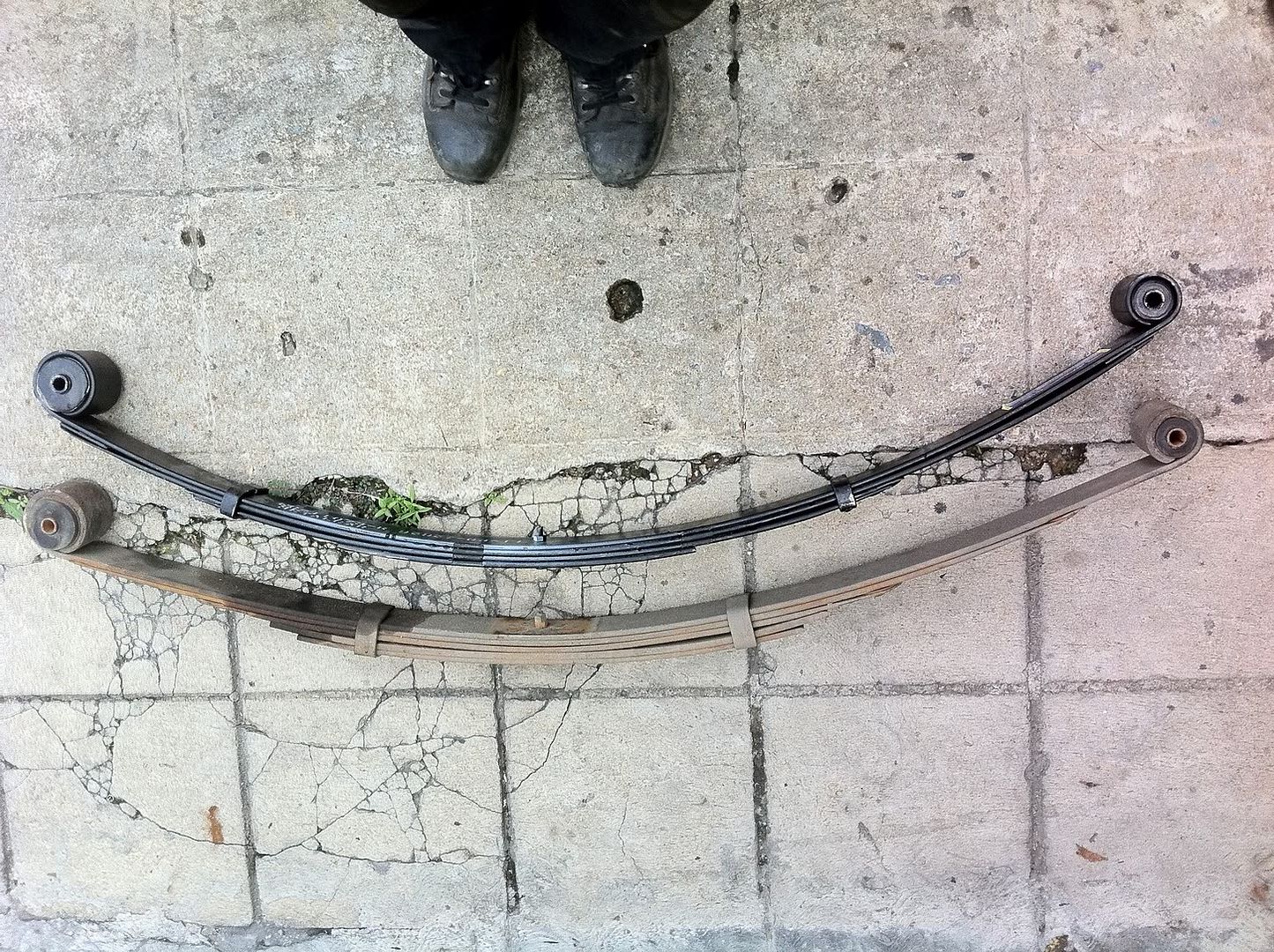

Comparando las ballestas nuevas con las viejas. Desmontadas las ballestas se ven iguales pero las viejas cuando estaban instaladas estaban casi planas y en el punto de apoyo delantero de la carroceria estaban arqueandose de manera invertida tomando forma de "S":

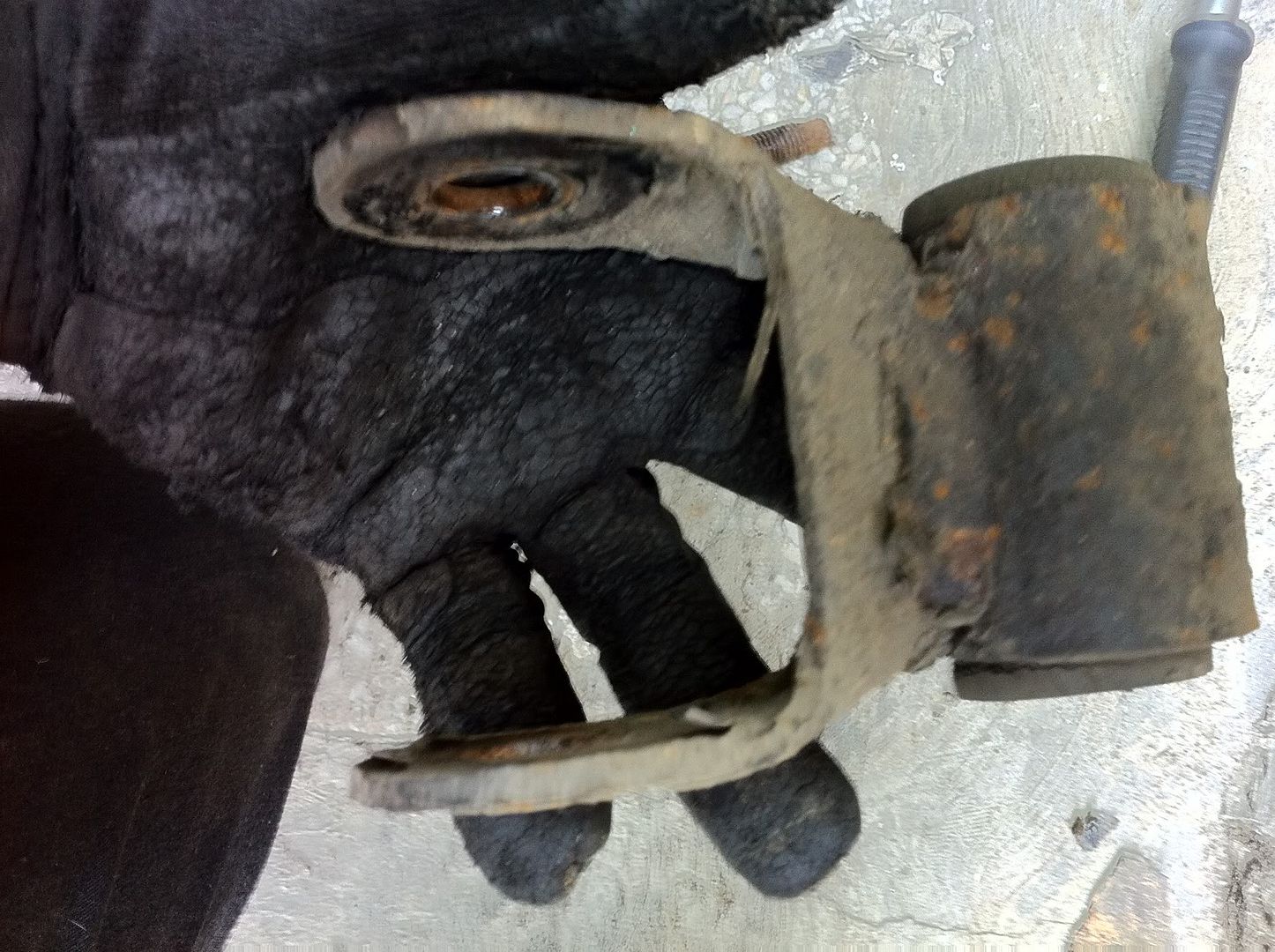

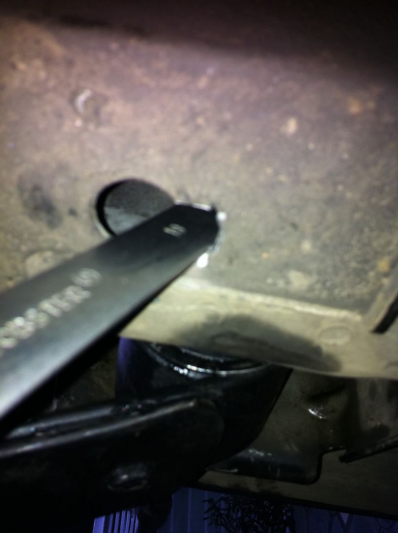

Este es el tornillo que sacaran del lado de la carroceria:
Limpiando los tornillos de la corrocion con el dremel (por cierto los lentes de seguridad son de ultima generacion):
Ya on la ballesta afuera se saca el gemelo o shackle (al cual previamente se le habia aflojado el tornillo) y se le instala a la ballesta nueva. Asi estaban los gemelos del Gill

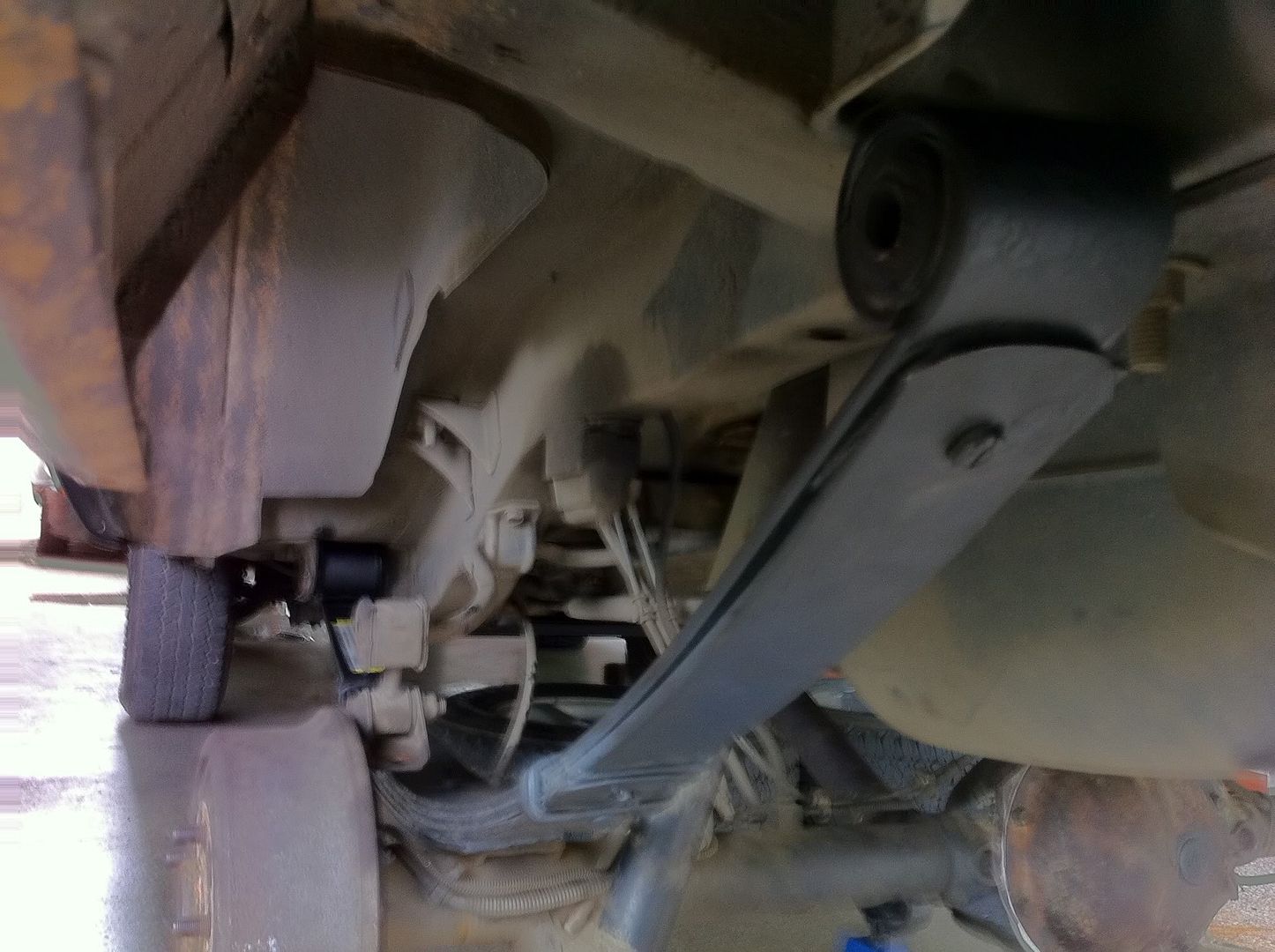

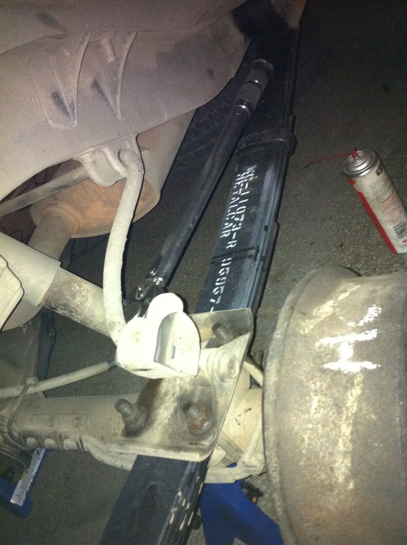

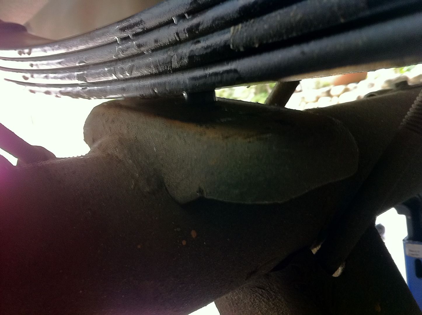

El paso a seguir es sumamente importante. Las ballestas por abajo tienen una guia que entra en una base que esta en el tunel de las transmisiones. Alineen la guia antes de colocar las "U" y sus planchas ya que si no se alinea las ballestas se pueden partir en una amortiguacion medio fuerte. Tambien el carro no agarra buena alineacion si estas guias no estan en su sitio ya que esto implicaria que uno de los cauchos traseros estaria mas adelante o atras de lo necesario.
Luego poner las respectivas "U" y sus planchas y ajustar (no se aprietan por los momentos)
Repetir el procedimiento de los dos lados para cambiar los dos paquetes de ballestas. Luego quitar el gato que levanta la carroceria. Ya con las ballestas instaladas y con la camioneta reposando en burros se procede a apretar las Tuercas de las "U" a 75 libras-pie en un patron cruzado (instalar la barra estabilizadora trasera si esta equipada). No se confundan con las escala ya que no es en newton-metro. A seguir se aprietan los tornillos de las ballestas a los gemelos 78 Libras-pie y los tornillos de los gemelos a la carroceria 65 Libras-pie. y por ultimo los tornillos de las ballestas a la carroceria a 80 libras-pie. Solo apretar cuando la camioneta este soportando su propio peso ya que de lo contrario quedaran rechinando las gomas...

Asi se ven las ballestas nuevas entre el guardafango y el caucho:

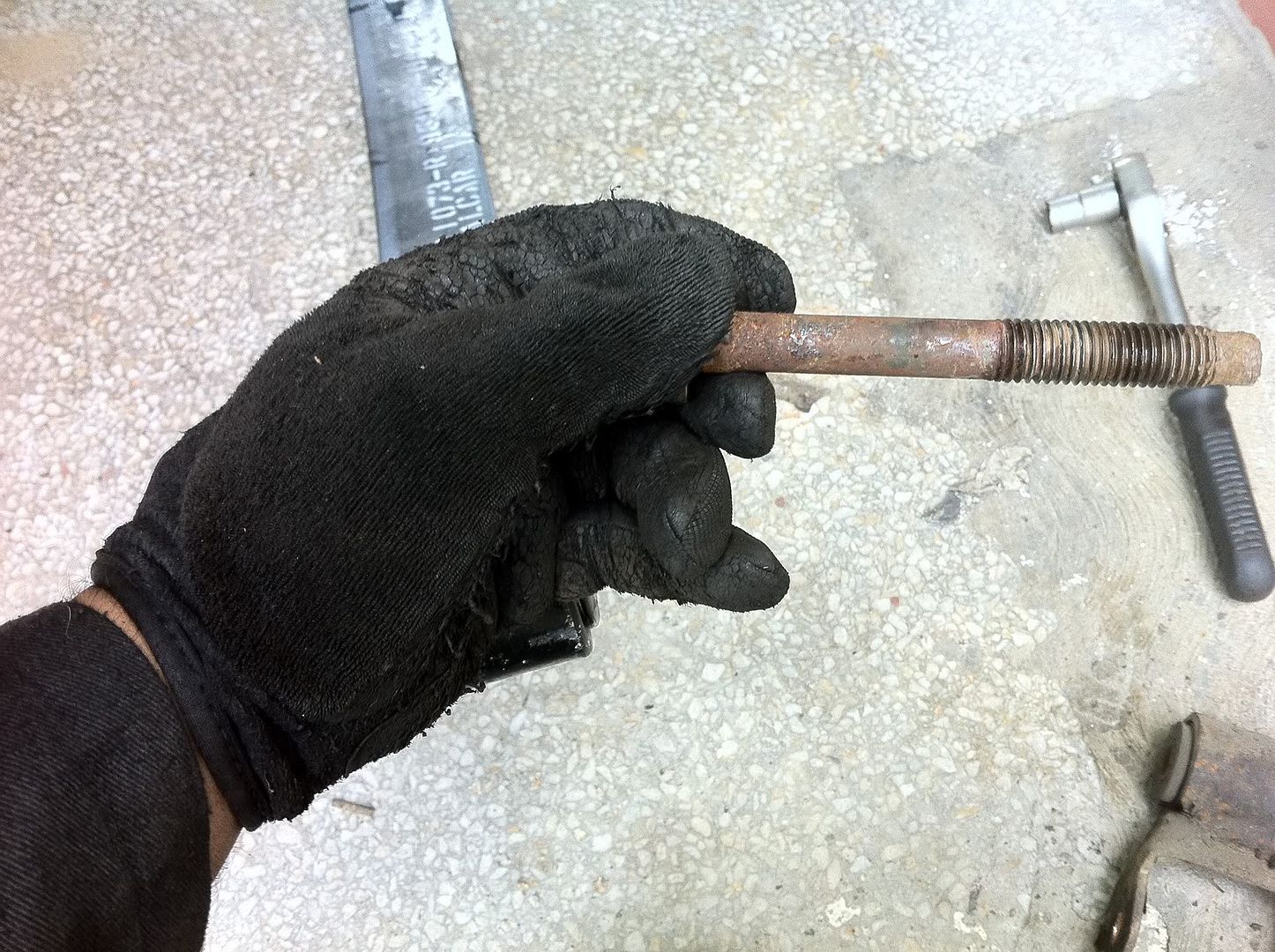

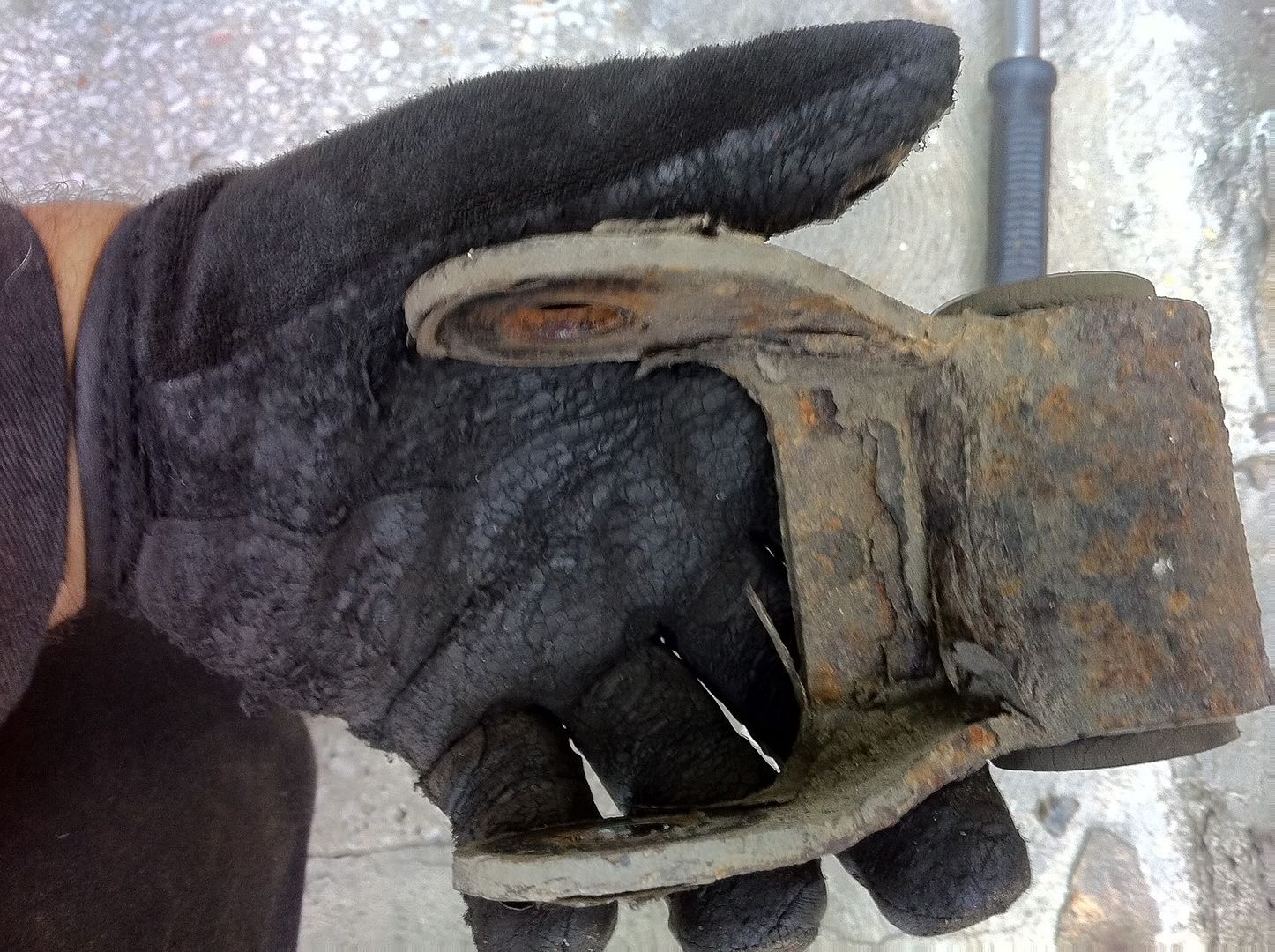

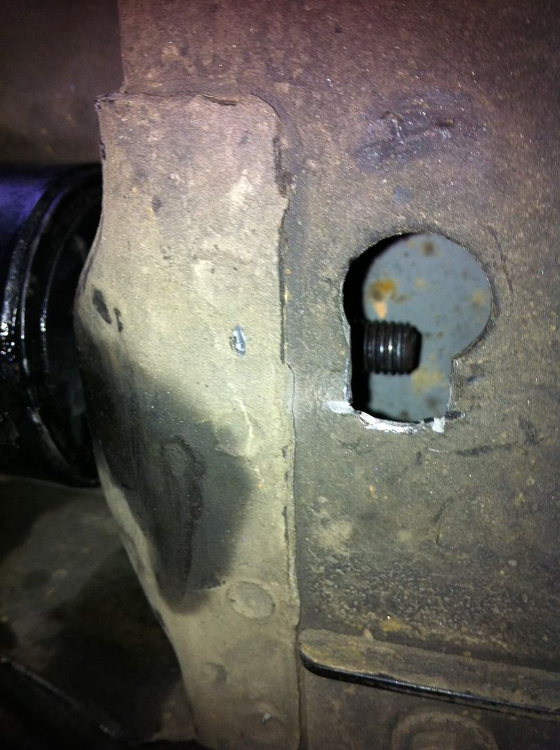

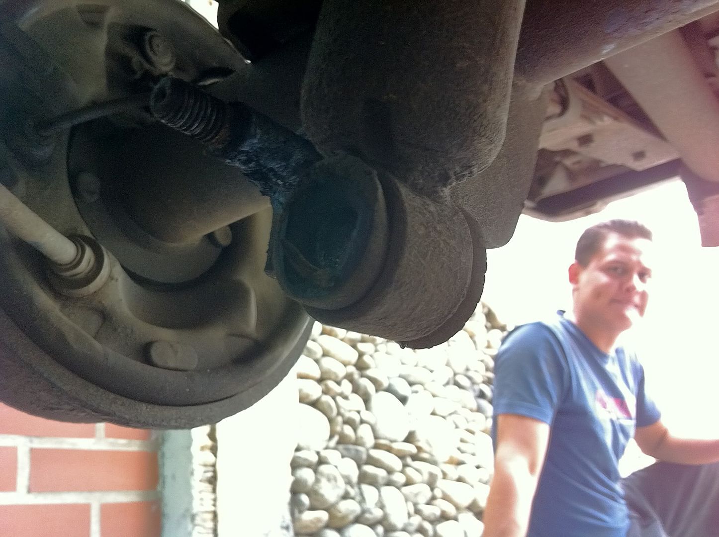

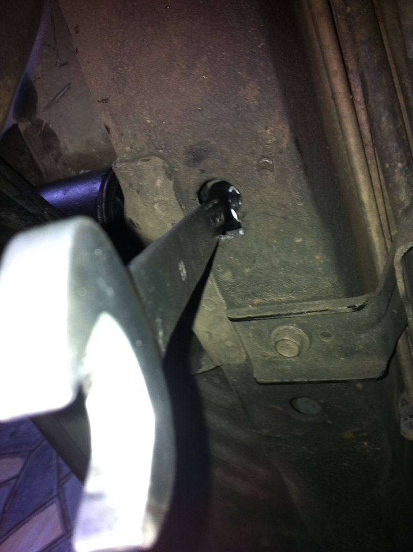

Por cierto, nosotros nos encontramos con unos detalles adicionalesademas de la instalacion. El tornillo que va de la ballesta a la carroceria del lado de piloto estaba pegado al buje por oxido y tierra y no queria salir. Para sacarlo tuvimos que hacer algo de magia, cortar el buje y agarrar el espaciador y otras cosillas mas. Lamentablemente se daño la ultima espira de la tuerca que va soldada a la carroceria y se tuvo que poner un tornillo pasante con tuerca al final para que el pana se pudiera ir a su casa ese dia. Eso fue una reparacion temporan mientras conseguiamos el tornillo hacedor de roscas o "machito". De esta manera poder arreglar esa tuerdca y poner el tornillo original. Esto fue una reparacion momentanea que nos sirvio hasta conseguir los "machitos pertinentes y arreglar todo como deberia ser.
Aqui dejo algunas fotos:

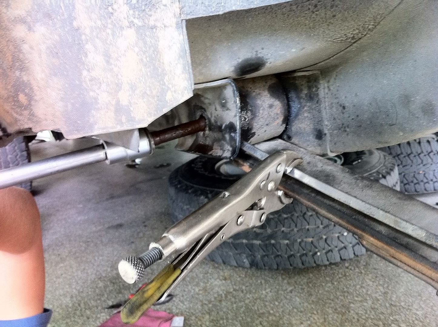

Sacando el tornillo podrido, tuvimos que sujetar el espaciador del buje con una barra y un alicate para poder girar el tornillo. El espaciador estaba pegado al tornillo asi que giraba el espaciador dentro del buje.:
Una vez sacado el tornillo pusimos uno de menos diametro y mas largo con su tuerca. Pero antes tuvimos que hacer espacio para poder meter la llave y sujetar la tuerca:
Fue solo una pequeñisiima parte que tuvimos que quitar y con eso pudimos sujetar la tuerca y poner esa ballesta hasta conseguir el tornillo para reparar la rosca.
Luego colocamos el tornillo pasante y listo por ese entonces.
El sabado pasado ya con el "machito" le reparamos la rosca a esa tuerca y colocamos el tornillo que correspondia. Es importante recalcar que ese tornillo lleva un diametro muy especifico y el que colocamos por ser de menor diametro ocacionaba que el buje se moviera al rededor del tornillo y hiciese algo de ruido. Pero ya esta reparada la burra como dios manda y quedo excelente.

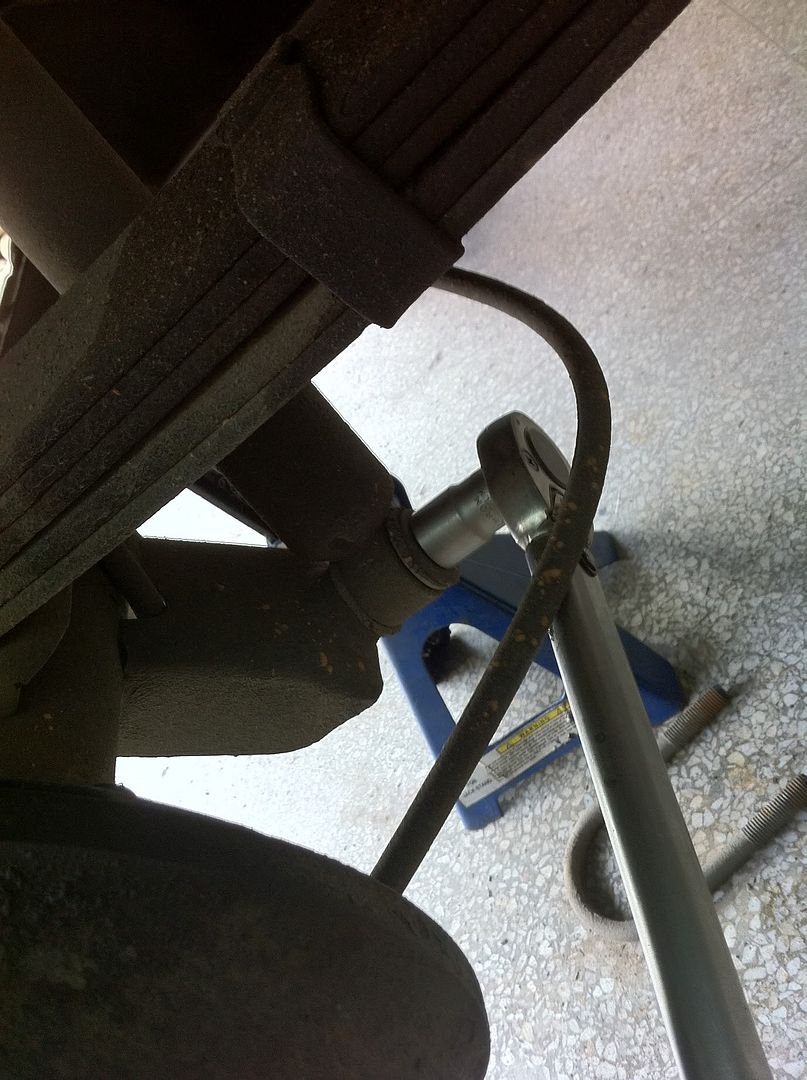

La verdad que no es un trabajo dificil. Lo que si recomiendo es tener torquimetro a la hora de apretar para que las gomas y bujes duren mas y no quede con chirridos o ruidos raros las gomas al momento de un quiebre...
Lo mas dificil de este trabajo es alinear los ojos de las ballestas en su sitio, pero es cosa de subir y bajar la burra hasta encontrar el nivel justo para alinear todo....

Joseman escribió:La verdad que no es un trabajo dificil. Lo que si recomiendo es tener torquimetro a la hora de apretar para que las gomas y bujes duren mas y no quede con chirridos o ruidos raros las gomas al momento de un quiebre...
cuando hize el trabajo aprete todos los tornillos y las U sin torque no me sonaron nunca las gomas pero por si a las mosca hoy torquie con las medidas que colocastes aqui. Gracias mi pana.

driver05 escribió:Viejo te recomiendo que en vez de sostener la transmision con los burros sostengas la carroceria y la transmision la manejas con un gato caiman (subes, bajas, cuadras) esto con el fin de evitar lo que tu bien mencionaste, que la carroceria caiga por un mal apoyo y sobre todo si esta sometida a movimiento al aflojar y apretar tornillos y tuercas.
Adicional a eso no es necesario sacar el gemelo, solo si vas a verificar el estado de los bujes del mismo o los vas a cambiar claro, por ultimo para alargar la vida y precision de tu torquimetro trata de no usarlo como ratche o palanca para aflojar, te sirve perfectamente para eso pero el mecanismo de medicion de torque sufre desgaste innecesario.
Saludos
Aja...... pero yo tengo un As bajo la manga.. je je je
Tengo dos torquimetros, y ese en especifico dela foto es un Snap-on grado 3 que los internos son de TITANIO... Me salio en un ojo de la cara pero cuando me lo traje hasta me traje un kit de recambio interno. El certificado de garantia del fabricante dice que se puede usar para torquear o aflojar siempre y cuando se le cambien los internos en intervalos de 87660 horas (10 años continuos de trabajo). Yo siempre digo: "Compra herramientas buenas y compraras herramientas una sola vez". De todas maneras tengo un torquimetro proto para los trabajos de usar el rachet como palanca.... je je je.... no dije? un As bajo la manga
Gracias por el consejo de subir y bajar la transmision, eso tambien se aplico ese dia... Wink
