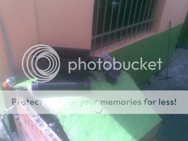

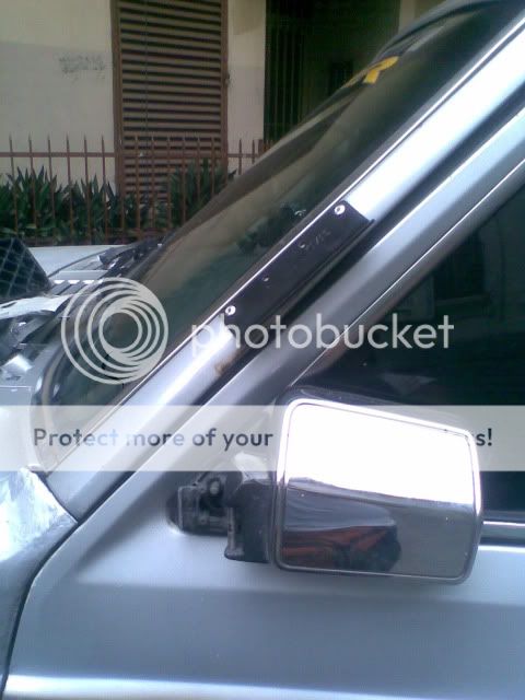

ya habia un post de como instalar un snorkel PERO era el de fibra el que vende el amigo larry de valencia.
aqui les muestro como se le instalo el snorkel de plastico dicha instalacion es sencilla y facil y te ahorras mucho dinero ya que por ejemplo en jumbo me cobraban 950 por instalarlo y no duramos ni 1 hr colocandolo y no se gasto ni medio ya que teniamos las mechas y una caladora.
p.d: en las cherokees 88-97 es mas facil la colocacion ya que no ahi que quitar el envase de agua del limpiaparabrisa q esta por dentro del guardafango ya que estas los tienen en el motor.

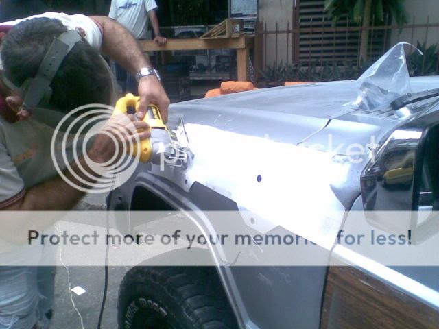

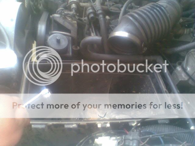

aqui se retiro el buche y el guardapolvo que esta en el guardafango esto se hace con una llave 10 y retiras las tuercas sale el protector negro y el buche.

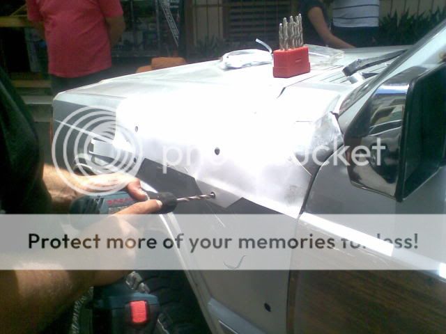

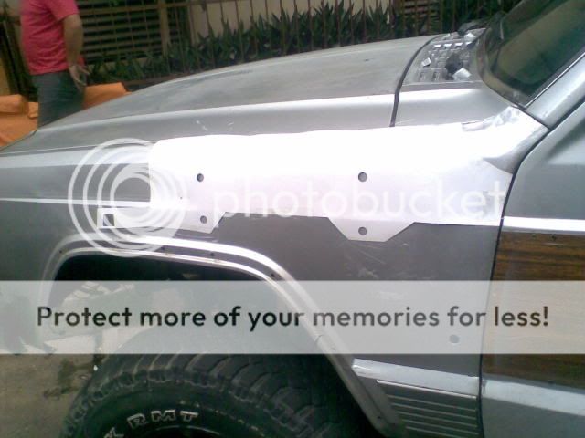

y se coloca la plantilla que trae el snorkel
ya aqui con la plantilla bien puesta se comienza las perforaciones del guardafango dichas taladradas no ofrecen mucha resistencia ya que la lamina es super delgada.

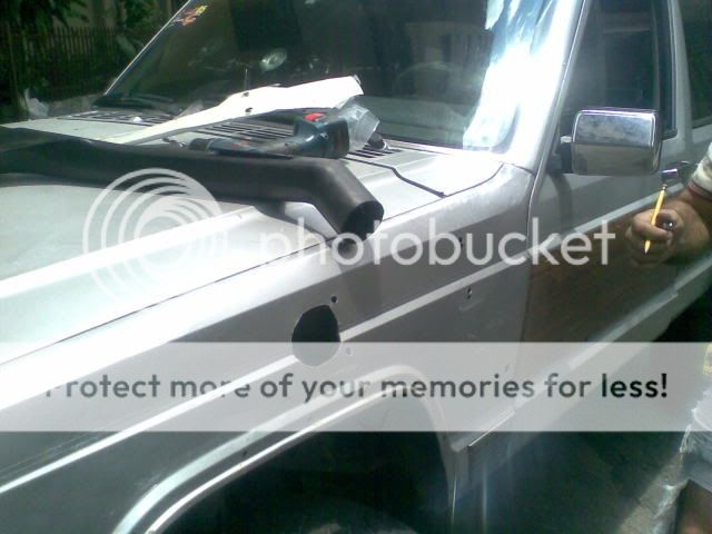

ya aqui con una caladora se le comienza a realizar el hueco redondo por donde se conecta la manguera del snorkel dicho hueco se hubiera realizado tambien con una broca redonda 3plg a 3 1/8. ya listo dicha perforacion se le hace unos retoques ya que cuesta que entre el codo del snorkel.

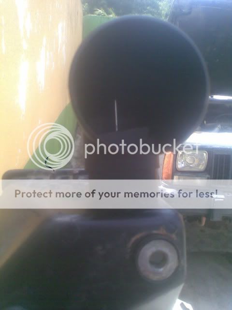

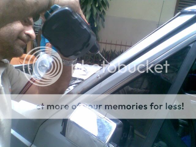

ya aqui listo para colocarlo el snorkel trae todo esparragos con tuercas de seguridad para fijarlo al gurdafango abarazaderas y remaches
aqui ya previo cuadre y medicion se perforo con una mecha fina y se coloco la plancha de sujeccion del snorkel con sus respectivos remaches

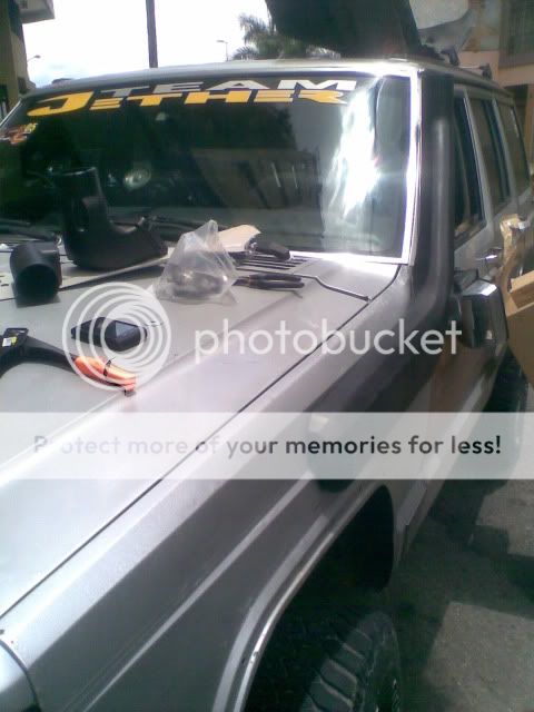

ya aqui se habia fijado las tuercas y colocado el snorkel
LUEGO LES TERMINO DE COMPLETAR LA RESEÑA CON LA COLOCACION DE LA MANGUERA HACIA LA CAJA DEL FILTRO Y LA COLOCACION DE CODO TAPON QUE SE PONE EN LA ENTRADA DE LA CAJA DEL FILTRO DE AIRE

Re: colocando el nuevo snorkel de plastico a la XJ
Mensaje por F2 el 18/8/2011, 2:51 pm
Aqui coleo la foto de la colocacion de stop rojos con amarrillo de cherokee mas nueva las wagoneer limited traen estos stop todos rojos.
esto no es solo quitar y colocar los stop nuevos ahi que hacerle un pequeño trabajo al cableado para que cuando frene no se encienda todo el stop y para que cuando se coloque la luz de cruze prenda las amarrillas y no todo el stop
Mensaje por ymartinez el 18/8/2011, 3:08 pm
Quedo bello ese Snorkel mi pana y lo mejor de todo echo en casa.
F2 escribió:Aqui coleo la foto de la colocacion de stop rojos con amarrillo de cherokee mas nueva las wagoneer limited traen estos stop todos rojos.
No todas traen los stop todos rojos las q traen ese stop son las modelos 88-90 la mia es 92 y ya viene de agencia con los stop q le pusistes a tu burra.
Mensaje por hquintero el 18/8/2011, 5:05 pm
Quedaron bien cheveres esos stop... te felicito por la chamba, aunque se ve que tu no hiciste un CDLM porque no sales ni en una foto roedor...

Mensaje por MAXITORQUE el 18/8/2011, 6:00 pm
Calidad Fran. Esas micas siempre te dije que se le ven mejor que las que son todas rojas. Muy profesional el trabajo de Luis Fidalgo y Carlos Jaspe. El snorkel al peluche.
Mensaje por F2 el 19/8/2011, 6:02 am
gracias mis panas el snorkel cuesta 1100 bsf
Mensaje por SCHIRINOS el 19/8/2011, 7:05 am
que fino er miquiti quedo como el mio A-1
Mensaje por MEFA el 19/8/2011, 7:29 am
Plastic chinese snorkels RULES!!! jejeje
Mensaje por TORTOLERO el 19/8/2011, 9:09 am
Quedo al pelo mi pana, podrás poner fotos del lado de adentro para ver como lo conectaste.
Mensaje por maikenfer4x4 el 20/8/2011, 6:16 am
ese esnorkel que le colocaste a tu burra se le puede instalar a la xj del 97-01?
Mensaje por SCHIRINOS el 20/8/2011, 8:53 am
maikenfer4x4 escribió:ese esnorkel que le colocaste a tu burra se le puede instalar a la xj del 97-01?
si se puede usar en xj del 98 al 2001 pero para que todo quede original por el envase del agua limpia parabrisas hay que re ubicar la toma del aire y queda como instalan los de fibra el mio esta montado perfectamente mi pana en un xj 98 y quedo con su envase del limpia parabrisas fino
Mensaje por elalbino el 20/8/2011, 10:11 am
muy buen trabajo men , pero una recomendacion , toma unas fotos dentro de la burra para que vean como conectar la caja del filtro de aire a el snorkel , muchos tienen la duda cuando reubicas el pote de agua y cuando haces la chamba que queda original
Mensaje por XJrapaz el 20/8/2011, 4:34 pm
Ese mismo Snorkel se lo compre al pana Nelson Villarroel, todavia no lo he instalado voy a comprar una copa bimetal de 3" 1/4 para ese hueco.. y si asi como dice MEFA Plastic chinese snorkels jajajaja,, tengo una duda,,,POR QUE HAY QUE QUITAR EL BUCHE???? si nisiquiera se ve que lo tocan,,,,
Mensaje por SCHIRINOS el 20/8/2011, 6:08 pm
XJrapaz escribió:Ese mismo Snorkel se lo compre al pana Nelson Villarroel, todavia no lo he instalado voy a comprar una copa bimetal de 3" 1/4 para ese hueco.. y si asi como dice MEFA Plastic chinese snorkels jajajaja,, tengo una duda,,,POR QUE HAY QUE QUITAR EL BUCHE???? si nisiquiera se ve que lo tocan,,,,
solo culucucu le quita el buche? el guarda barro sale sin quitar el buche y se trabaja normal
Mensaje por F2 el 26/8/2011, 2:47 pm

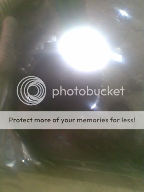

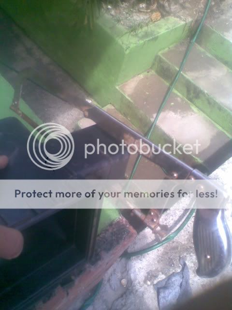

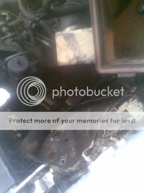

continuamos ojo albino en el caso de mi camioneta modelo viejo no lleva el envase de agua del limpia parabrisa en el mismo lugar que en las 97-01 asi que a mi me fue facil no reubique nada.
sacamos la caja del filtro
presentamos y medimos el pico de la caja del filtro con el pico del snorkel a adaptar
cortamos facilmente con una segueta
listo se coloca limando algunas esquina para que calze bien
ahi me dio de ve el agujero que se abre en la chapa del motor delante del filtro del aire
Mensaje por elalbino el 26/8/2011, 3:37 pm
pense que lo habias conectado por la parte de atras de la caja (adaptado con fibra) , voy a ver si tomo unas fotos a la mia para poner los 2 ejemplos , el que tu tienes por la parte frontal y el que yo tengo por el otro lado para no reubicar el pote de agua study
Mensaje por XJrapaz el 26/8/2011, 4:07 pm
AMIGOS ADICIONAL DE ESA MANGUERA QUE LE DA RESPIRACIÓN AL MOTOR,
¿HAY QUE LLEVAR HACIA LA CAJA DEL FILTRO EL RESPIRADERO DE LAS TRASMISIONES?? OSEA ¿A QUE MAS DARA RESPIRACION EL SNORKEL?

men yo los tengo hasta la altura del capot pero no conectados al snorkel men

y el respiradero trasero a donde lo pusiste??
