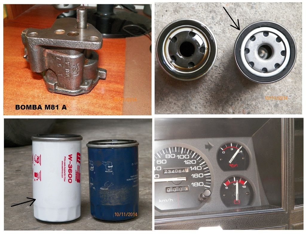

Saludos Nelson, si logras determinar que es por falta de presión, le sugiero hacer un esfuerzo por adquirir la bomba M81A:
presion de aceite Bomba%20de%20aceite%20M81A%20para%20XJ_zpsowyi4fll
Tambien observe en las fotografías las diferencias en filtros

Mensaje por nelsho Vie 8 Jul - 18:45
Gracias pana ramon mañana me voy a dedicar a tumbar el carter y sacar la bomba
