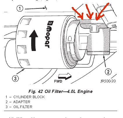

Compañeros, mi burra presenta un bote de aceite a la primera pensaba que era por el carter, revise y el aceite se ve que viene como entre la union entre la caja y el motor pero luego de revisar mejor el aceite sale es del adaptador del filtro, leyendo en internet sobre esto encontre que lleva unos orings que de tuestan y por ende bota aceite por alli, este aceite se va por el arranque y otras partes hasta que cae por el tapon del carter haciendo parecer que el bote fuese por el cuello del motor..
Pregunta..
Se consigue el kit de orings por que lo vi en fotos pero no se si aaqui en la republica bolivariana se consiga..?
Alguien ha hecho este trabajito.? por que he leido que hay que usar una llave torx T-60 para sacar el adaptador del filtro...
Saludos..

Epa pana si lo venden en Rustipower lo tienen, es barato. varios panas de aquí han hecho ese trabajo no es difícil pero según y que es poco (recuerda que no puedes utilizar esa palabra) sacar el tornillo ese de que hablas pero de resto es sencillo y rápido. Pídelo como Kit de Oring para la base del filtro de aceite.

Pana te sugiero q revises muy bien q sea por alli porq a mi me sucedio lo mismo, le cambie el kit de la base del filtro y resulto ser q tambien me botaba por donde entra el distribuidor completo, asi q lo desmonte y tenia mucho juego y por alli botaba, no me quedo de otra q comprar el distribuidor completo...este comentario lo hago para q veas al detalle porq me paso exactemente igual, arregle ese bote pero despues comenzo por el otro lado, asi q ponle ojo...saludos
