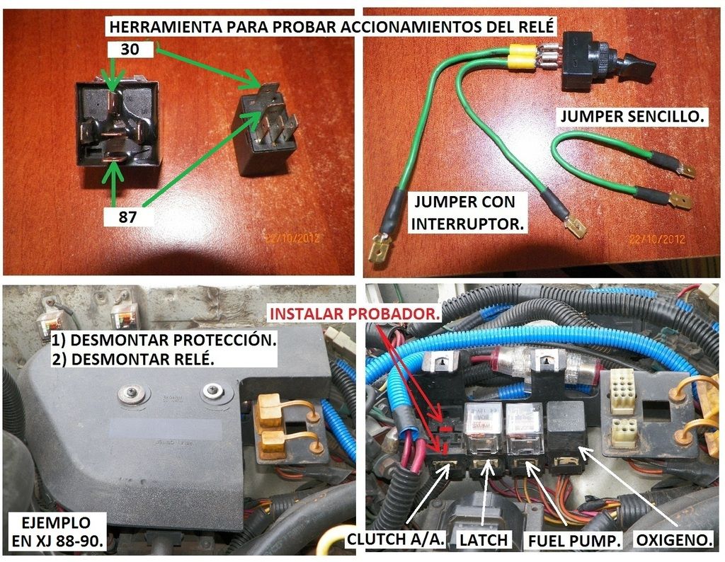

En algunos modelos viejos, el positivo de la bobina viene desde la misma suichera y el negativo es conmutado a masa ( Tierra o común negativo ) desde la computadora.
En los modelos más nuevos, el positivo viene desde el relé ASD ( Auto Shut Down ) y el negativo conmutado a masa desde la computadora.
El rele ASD se energiza solo por tres segundos en el momento de pasar el suiche, pero se vuelve a energizar si recibe señal desde el avioncito.
Los sensores de sincronismo ( Avioncito y distribución ) son sensibles a la próximidad del metal ( Voltaje máximo cuando están distantes al metal y voltaje mínimo cuando están próximos al metal ).
El volante del cigueñal envía en una misma posición las señales de pistones 6-1, 5-2 y 4-3, conjuntamente con la del árbol de levas ( Distribución ) se discriminan las diferencias, para iniciar el ciclo de  secuencia en inyectores.
Si no se cumplen estas condiciones, el relé ADS ( +B Latch, en modelos viejos ) se desenergizará.
Es importante que estén alineados de frente los dos puntos de piñones en la cadena de tiempos, ya que solo en modelos viejos es posible girar la distribución.
Si tiene un ohmimetro puede comprobar aprox. 1 a 2 ohmios en la bobina primaria y aprox. 12 Kilohmios en el secundario ( Bobinado del alto Voltaje ).  Tambien puede desmontarla y conmutarle 12 Voltios en el primario, para que se genere la chispa en el secundario.
Si el relé ADS le produce intermitencias ( Por pérdida de sincronismo ), puede reemplazarlo provisionalmente ( Solo para probar y por corto tiempo ) un puente entre los puntos 30 y 87.  Le envío una fotografía de dos tipos de puentes que uso ( Dependiendo del tipo de prueba, en oportunidades reemplazo el interruptor por un fusible ).  También los uso para probar la bomba de gasolina, sistema del solenoide EGR, luces, poner directo el ventilador, etc.
Recuerda que si no llegas a sincronizar, igualmente la computadora no conmutará el negativo de la bobina a masa.
Hasta la próxima y suerte.
Si el rele ADS le produce intermitencias ( Por pérdida de sincronismo ), puede reemplazarlo provicionalmente ( Solo para probar y por corto tiempo ) un puente entre los puntos 30 y 87. Le envío una fotografía de dos tipos de puentes que uso ( Dependiendo del tipo de prueba, en oportunidades reemplazo el interruptor por un fusible ). También los uso para probar la bomba de gasolina, sistena del soleniode EGR, luces, etc.

THEJOSED escribió:Buenos dias mi gente,
Les cuento que la camioneta de mi mama anda igual, le pasa q rodando se apaga, a la velocidad q vayas, mas regular cuando esta a bajas revoluciones, la pila de la gasolina tiene un mes (yo mismo se la cambie pensado q era eso), le midieron la presion a la flauta y esta bien. Tiene los cables d las bujias nuevos, bobina captadora del distribuidor nuevo, bujias nuevas, bobina nueva. La muy rechoncha va rodando y a veces prende facil, otras se prende sola luego d apagarse y a veces le da q no quiere nada.
Cuando eso pasa q no quiere nada, le reviso si tiene corriente en la bobina y a veces nada d nada Cero "0", no hay chispa por ningun lado. y luego al rato le vuelve d nuevo. Revise el cable d alimentacion o senal de la bobina y no lo veo partido por ninguna parte, es mas la prendo y muevo los cables y ni se inmuta, no se apaga ni falla, lo q me confirma q el cable d senal de la bobina esta bueno.
Revise switchera y esta buena, no tiene falsos contactos ni esta sulfatada. El rele d la alarma lo cambie y tampoco era, en estos dias le dio la loquera y con mover un poco el cable d la bobina al distribuidor prendia, procedi a cambiarlo y la falla sigue. Hoy voy a cambiarle la tapa del distribuidor xq le vi el contacto o pin del cable d la bobina medio raro, esta como flojo, no se si sera eso (espero q lo sea). Todos lo reles de la fusiblera delantera son nuevos para descartar, todos los fusibles estan buenos.
D todas formas ya estoy coordinando llevar la computadora a chequear en fredy computer para descartar xq a veces cuando le doy a prender en la manana o la primera arrancada del dia o despues d largas horas sin prender, el check engine lo hace cuando quiere, algunas veces al primer intento o por lo general al 2do y le cuesta algunas veces para prender.
Y para mas colmo se jodio el hydrovac jejejejej pero eso lo soluciono hoy mismo.
por cierto quien tiene un avioncito con conector de 3 pines q me preste para descartar???????? la camioneta es una cherokee laredo 1996
voy a realizar la prueba del puente en el rele ASD, aunque el mismo ya lo cambie (para descartar) pero utilice uno normal d esos bosch q se usan para las luces, electros, etc. todavia tengo los originales alli guardados porsia.
Y en caso de q la falla se elimine, q podria estar causando esta "intermitencia" en el rele?? seria: el distribuidor?? el CPS??? o ambos???? y si se quita la falla pues me tocara reemplazar el CPS xq al distribuidor como comente, la bobina captadora ya la cambie, pero como hasta los bebes recien nacidos se mueren, podria resultar q la bobina captadora este mala o se fodio affraid
Saludos

Re: bobina no manda chispa
Mensaje por ramon.miranda811 el 6/11/2012, 9:32 am
Saludos Ingeniero Thejosed, como siempre disculpe el retardo en la rspuesta. Raramente fallan los motores 4 litros con sistema de bobinas multiples, ya que no utilizan rotor ni tapa de distribución, incluso se mojan y no se apagan, casi que son sumergibles en el agua ( Con snorkel ), probablemente la falla no sea de control, sinó de algún falso contacto o similar.
Si la falla es aleatoria, para descartar la posibilidad que sea algún sensor o sistema de control, lo mejor es escanearla en el momento de presentar la avería.
Envíeme un mensaje a mi correo ( ramon.miranda811@hotmail.com ), para enviarle el circuito del motor, en caso que usted mismo desee verificar las alimentaciones.
Hasta la proxima. QRV.
Mensaje por THEJOSED el 6/11/2012, 4:52 pm
Sr ramon, gracias por su rspuesta, pero la camioneta mia no tiene males d esos por ahora, la falla la presenta es la d mi mama. por eso arriba coloque el link del problema d la camioneta (96) y adjunte el texto donde explique la falla.
Hice la prueba con el puente en el rele asd y la camioneta no prende, y le hice la prueba al avioncito como explican AQUI (HACER CLICK) Y la lectura me dio 8,64 en una escala d 20K ohm y segun entiendo esta frito mi avionito xq la lectura debia dar infinito, quiere decir ningun valor
Antes d hacer ambas pruebas la camioneta prendio y se calento como por 3 minutos luego d eso no quiso mas nada, le coloque el puente y nada, le medi el avioncito y me arrojo los valores d arriba.
saludos
Mensaje por ramon.miranda811 el 7/11/2012, 5:09 pm
Saludos denuevo Ingeniero y Colega Thejosed. En oportunidades sugiero recurrir a pruebas de Smoke para descartar averías en diversos dispositivos eléctricos o electrónicos.
Muchos de los sensores automotrices que requieren alimentación, puedes hacerle prueba de Smoke ( Probar por tiempo prolongado y con temperaturas hasta el extremo ) alimentandolo con una fuente de poder de 5 Voltios DC ( Cargador de celular ), monitoriandole la señal de salida ( Con Voltímetro ), calentando el sensor con un secador de cabello y golpeandolos para simular vibraciones.
Para el caso del sensor de presión, es necesaria una jeringa para hacerle el vacío.
El avioncito ( De tres cables ) y sincronismo del arbol de levas, aproximarle objetos metálicos ( Pueden ser monedas ).
Posicionador de mariposa, girarlo varias veces.
El resto de casi todos los sensores se pueden probar solo con ohmímetro.
Suerte en las pruebas.
QRV.
